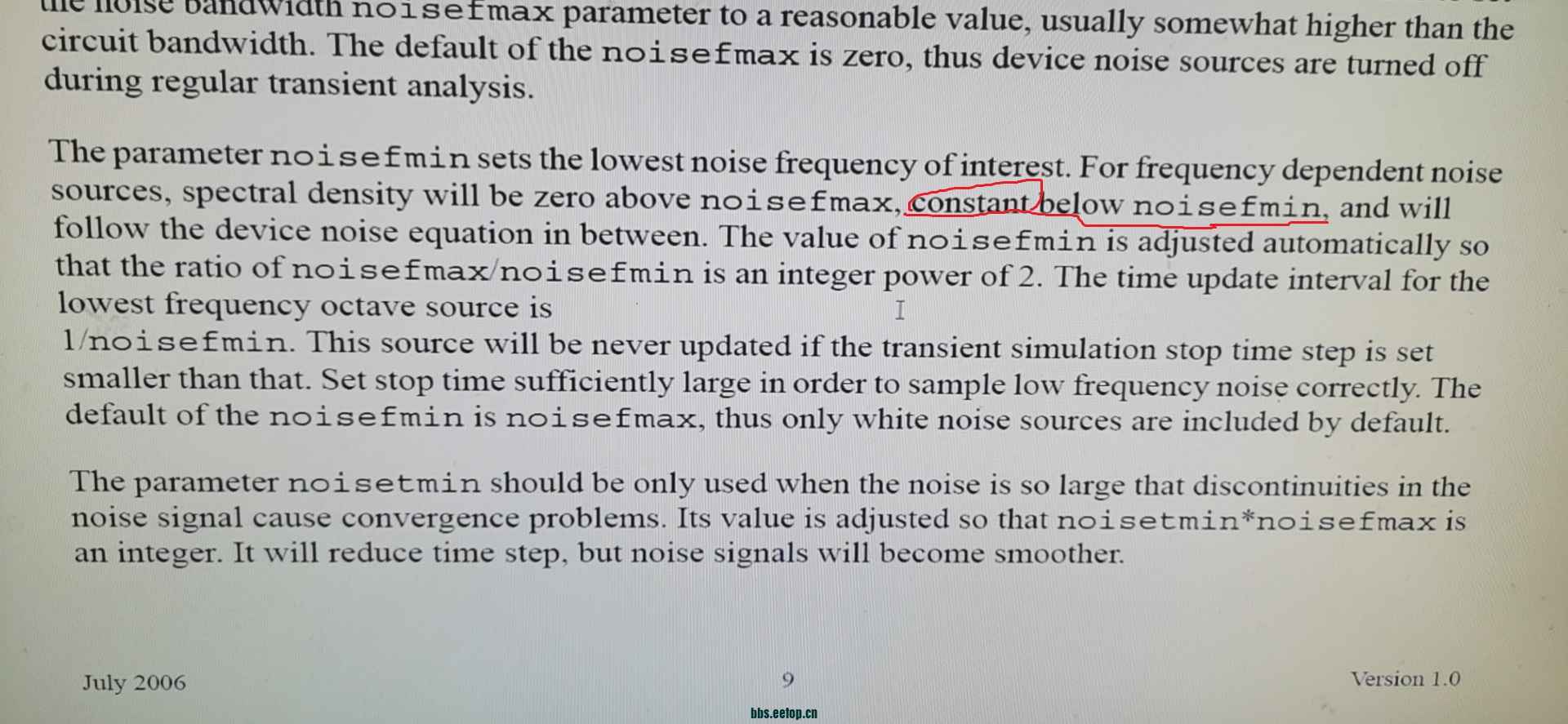

小弟最近在仿真noise,noise中设置Fmax和Fmin,Fmax能理解,大于Fmax的噪声谱为0,但是疑惑的是文档中写小于Fmin的噪声却不为0 ,为一个常数,请问这样设置的原因是什么?谢谢!
发表于 2020-11-18 11:39:51 | 显示全部楼层
tran的simulation time t>1/Fmin, 这样会比较精确

您好,不应该是simulation time t<1/Fmin吗?因为时间为t,仿真只能仿到下限为1/t的噪声,低于1/t频率的噪声就仿不了了。反正我在仿动态比较器时,Fmin越小,得到的噪声越大,当Fmin<1/t之后,仿出来的噪声就不再增加了。

如果fmin 设置的小于1/t (仿真时间),实际上没啥意义了。
t 如果小于1/fmin , 实际上在fmin 这个频率附近的噪声已经没有办法体现了。

发表于 2024-1-19 10:49:14 | 显示全部楼层
没毛病,help也是这么写
时间为t,仿真只能仿到下限为1/t的噪声,低于1/t频率的噪声就仿不了了。所以应该fmin>1/t,即t>1/fmin。help文档也是这么写的。
