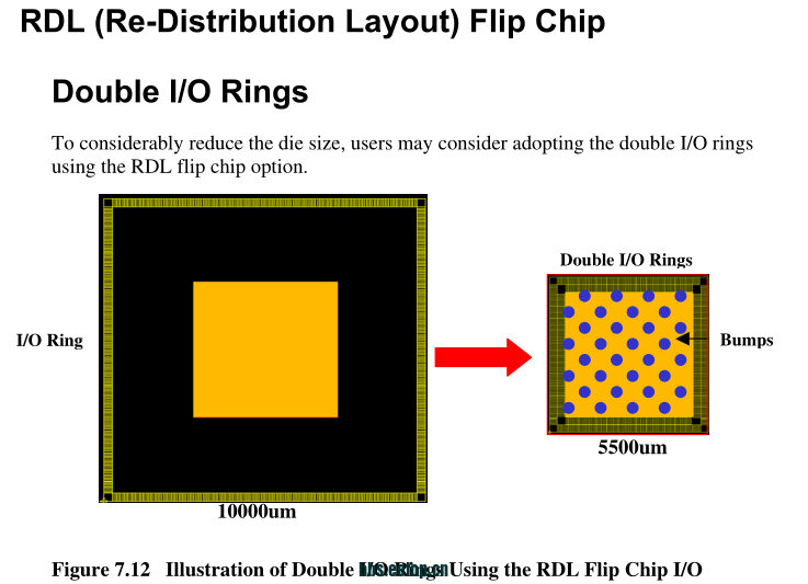

如题,有什么好的解决办法吗?
因为我没做过,所以我瞎想得几个人方案:
1、增加核心部分的面积,使得核心的周围可以围一圈所有的pad
2、增加核心面积与pad环的距离
3、核心模块周围多围几圈pad
前两种方法比较费面积,第三种不知道可不可行
不知道这个最好的解决方案是什么呀

考虑Flipchip结构?
 楼主| 发表于 2020-11-3 20:45:47 | 显示全部楼层
龙9527 发表于 2020-11-3 18:27
考虑Flipchip结构?
是这样的吗?
这个在icc中怎么设置啊?
需要什么命令啊
谢谢啦

发表于 2020-11-3 21:06:58 | 显示全部楼层
stagger io pad

发表于 2020-11-4 07:19:37 | 显示全部楼层
ZHZIC 发表于 2020-11-3 20:45
是这样的吗?
这个在icc中怎么设置啊?
需要什么命令啊
这个可以解决出pin过多 密集的问题,但是一样要摆放相同数目的IO cell,楼主想要解决的是如何摆放IO的问题
 楼主| 发表于 2020-11-4 15:37:50 | 显示全部楼层
phoenixson 发表于 2020-11-4 07:19
这个可以解决出pin过多 密集的问题,但是一样要摆放相同数目的IO cell,楼主想要解决的是如何摆放IO的问题 ...
是的,主要是不知道如何才能摆两圈来省面积,或者其他的方法
