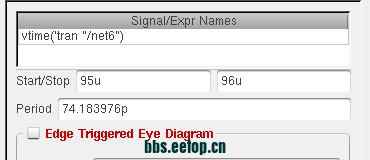

这是pll的仿真,眼图周期和vco输出周期一样第二幅图的起始和截止时间是9.3u-9.5us,第三幅图的起始和截止时间是9.6u-9.8us,第四幅图是10-10.2us,为什么眼图的起始和截止时间不同,抖动也不同?

个人理解,眼图是将波形以相同的时钟周期,切成一段一段再叠加在一起,取值的周期与波形平均周期一致时抖动应该最小

周期这一块是一样的,主要是start和stop时间取的不同,仿真出来的不同,那这个时间取多少?

抖动是分确定性抖动和随机抖动的,随机抖动会随着你的样本数增大而增大的。
