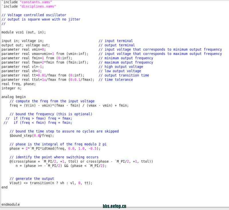

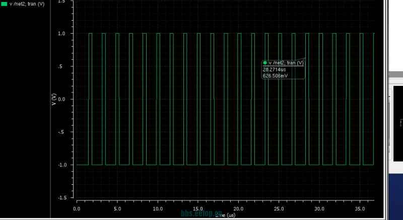

这是vco的veriloga建模,请问下为什么仿出来的不是占空比50%的方波,有哪个地方有问题
发表于 2020-10-24 11:55:56 | 显示全部楼层
看了下,应该是phase定义范围在[-2pi,2pi],但是高电平判断条件只有[-pi/2,pi/2],所以占空比为1/4
 楼主| 发表于 2020-10-24 13:34:06 | 显示全部楼层
似乎高低判断电平改成[-pi,pi]也不行
