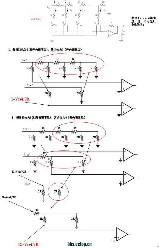

对于R2R型DAC(电流叠加)原理的简单理解

高中物理,或者基本的电路分析拉,搞那么复杂
