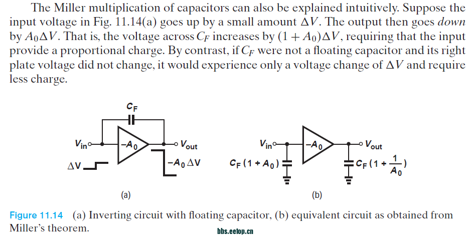

[求助] 米勒近似的输出电容
 楼主| 发表于 2020-10-16 17:23:44 | 显示全部楼层
YyuanRTs 发表于 2020-10-16 10:43
不是啊。书上用的是阻抗Z,电容换算阻抗是在分母的,所以阻抗变成1+A倍就是电容变成1/(1+A)啊
写错都来了 ...
书上阻抗写的是1/(1+A)倍,所以电容增大(1+A)倍啊,那按照你的意思,请问为啥输入电容变成了(1+A)CF,而输出电容变成了CF/(1+A^(-1))呀?
发表于 2020-10-16 17:47:33 | 显示全部楼层
这地方是印刷错误,这页有几个印刷错的地方。在最新的印次里面已经更正过来了。
 楼主| 发表于 2020-10-16 17:52:01 | 显示全部楼层
是空青啊 发表于 2020-10-16 17:47
这地方是印刷错误,这页有几个印刷错的地方。在最新的印次里面已经更正过来了。 ...
好的,多谢指教!
发表于 2021-12-13 15:28:22 | 显示全部楼层
你这是第几版?第二版的教材跟你这不一样,改过来了
发表于 2021-12-14 02:27:13 | 显示全部楼层
楼主理解正确
