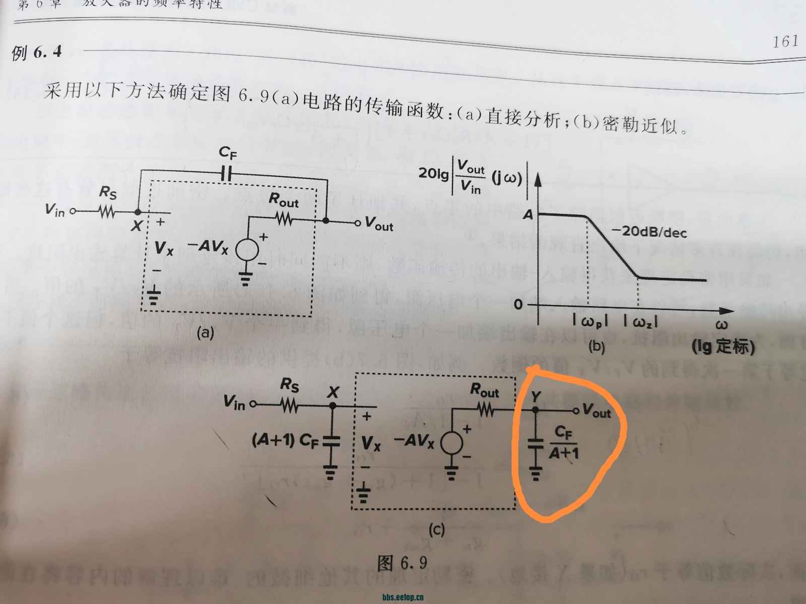

在拉扎维的例题里,米勒近似的输出电容为何是Cf/(1+A-1),麻烦知情人士告知一下,我以为是(1+A-1)Cf,Thanks♪(・ω・)ノ
拉扎维第二版161页
拉扎维第二版161页

p158,米勒定理不是说的很明白了吗,直接套给出的Z1  Z2 的公式就好了
发表于 2020-10-15 11:04:06 | 显示全部楼层
笔算的时候输出电容一般就直接约等于CF了

嗯嗯,因为放大倍数A的倒数是0吧

我是套公式算的呀 我怀疑这个地方是书写错了  我觉得输入电容应该是(1+A)Cf  输出电容是(1+A-1)Cf 而不是除法

对,注意增益是-A,公式里是AV,注意正负就好了

好像确实是,输出电容应该是CF(1+1/A)

根据后面的共源极米勒近似结果 我认为书这里是写错了

不是啊。书上用的是阻抗Z,电容换算阻抗是在分母的,所以阻抗变成1+A倍就是电容变成1/(1+A)啊
