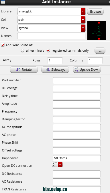

我看5.1.41版本教程中,psin直接可以设置PAC magnitude,不知道6.1如何解决?
向各位高手求助,谢谢~

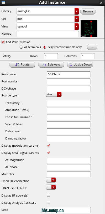

用port
 楼主| 发表于 2020-9-10 21:29:55 | 显示全部楼层
我选了port,display small signal params下面没有PAC,您知道这是什么问题吗?

analogLib不正常,这个Port显示确实有问题

我的617也是没有,换了个618就可以了
