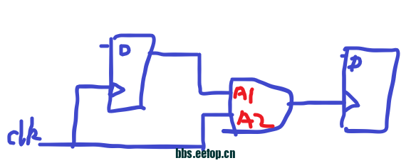

我现在的hold vio发生在A1处,并且hold slack 是负一千多,请问大家有没有遇到这样的问题,应该怎么解决?
 楼主| 发表于 2020-9-3 17:30:27 | 显示全部楼层
下面CLK到A2的path 中间少画了个INV

门控请用专用icg。。。保证到达A1点的控制信号高电平稳定,能把一个clk高电平吃进

 楼主| 发表于 2020-9-4 08:34:44 | 显示全部楼层
A1985 发表于 2020-9-3 18:20
门控请用专用icg。。。保证到达A1点的控制信号高电平稳定,能把一个clk高电平吃进 ...
这个不是门控吧,有的出错的地方后面接的不是DFF,而是输出端口

发表于 2020-9-4 09:19:40 | 显示全部楼层
就是用report_timing 看看A1,A2上为什么delay这么大,路径上的timing是否合理
 楼主| 发表于 2020-9-4 09:58:13 | 显示全部楼层
看了下,说是launchs rise edge,capture是fall edge,正好相差半周期,前端说代码没问题
发表于 2020-9-4 10:40:42 | 显示全部楼层
那就是你分析错了,看看为什么差了半周期,如果去掉半个周期你的timing应该就没问题了
 楼主| 发表于 2020-9-4 13:56:35 | 显示全部楼层
quanqiutong 发表于 2020-9-4 10:40
那就是你分析错了,看看为什么差了半周期,如果去掉半个周期你的timing应该就没问题了 ...
我也不知道为什么DC综合出来会差半个周期,另外是不是也不应该在这个组合逻辑处检查时序?我这种情况是不是要设false path?
