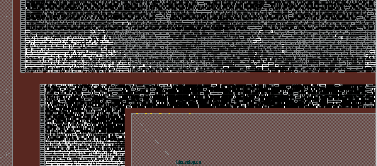

 楼主| 发表于 2020-9-2 15:54:12 | 显示全部楼层
cocoonqqq 发表于 2020-9-2 11:35
在你floorplan里Q它,改成Fence
Guide最灵活,Region是自己可以出,别人不让进。Fence是最严,自己不出, ...
貌似不行啊,已经把这2个module设置为Fence了,执行完optDesign -preCTS后,仍然出现这2个module的一些inst分别放到对方的区域了。
点评
你这个图看着utilization太高了吧?周围cell堆的太密了吧,把fence扩大点应该没这个问题  发表于 2020-12-28 15:35
