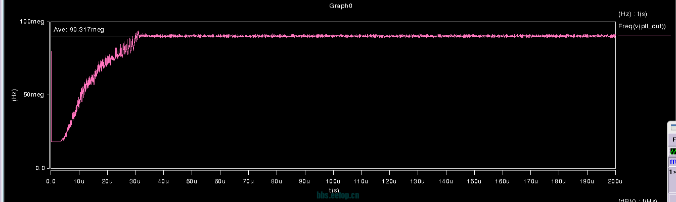

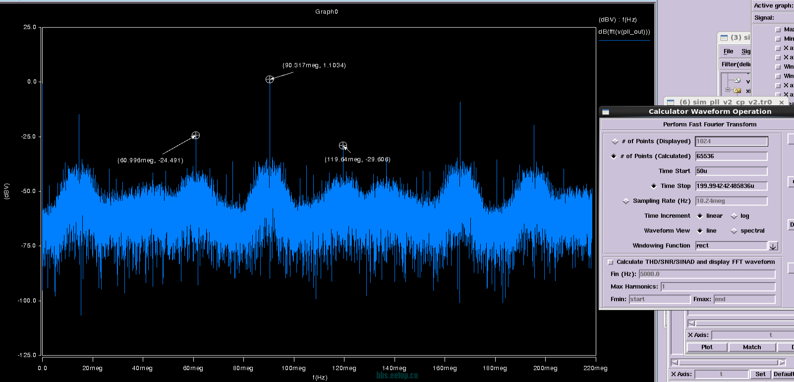

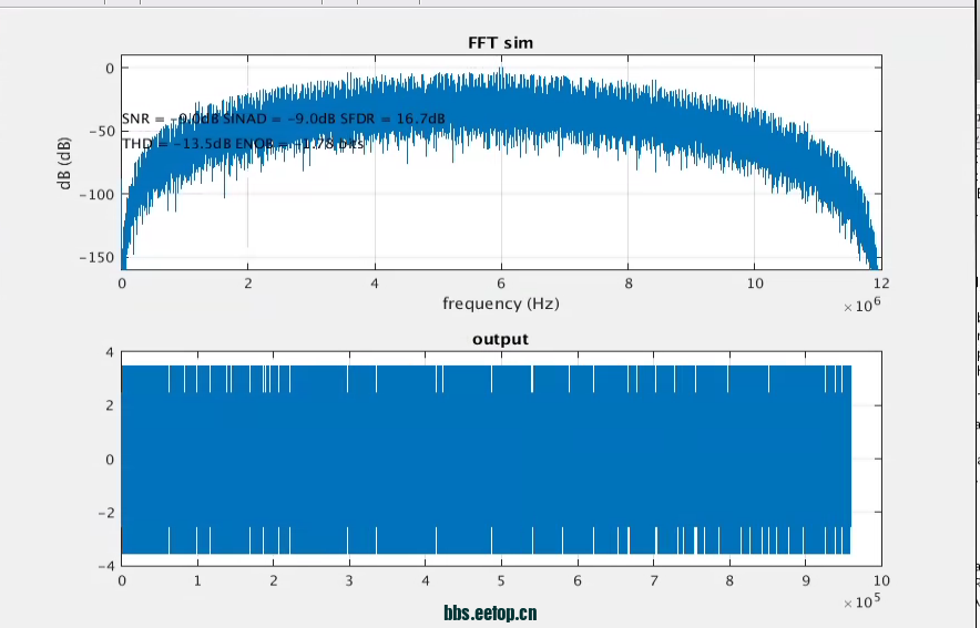

用scope软件计算fft,PLL输出频率是90.3168Mhz,小数分频(整数也有很多谐波),参考频率12Mhz。跑了200us。取了从50us以后的数据作FFT,取了这个时间的最大周期13547个,所以从50us到199.9942us。采样点数是按照频谱能显示到90Mhz以上的频率取得2^n次方。
这到底是我fft做的不对还是pll性能太差了。不知道哪导致的。
 楼主| 发表于 2020-8-27 20:16:16 | 显示全部楼层
输出的频谱能做到除了输出频率其它都很低吗?还是看某个范围的谐波比较小就可以?
http://bbs.eetop.cn/thread-75243-1-1.html
这个帖子,给出的FFT代码,顺便给了一个他的pll数据,做出来的波形也是有一堆谐波,也挺高的,这样对吗?
不知道该怎么看着个波形的好坏

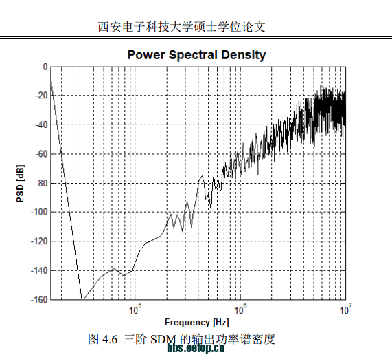

还有一个关于SDM的一直没弄懂的点。
SDM的量化噪声功率谱密度,是怎么得出来的,书上这意思是作FFT吗,这个单位怎么有的是db,有的是db/Hz?
要是作FFT的话,我试过,出来的波形也没有图中这样的量化噪声整形斜率呀。
取得的还是不够多?还是显示的频率范围不够大,还是不应该这么弄?是对哪个地方结果做的计算呢?SDM的输出?三阶是-3到+4波形,作它的FFT?

发表于 2020-8-28 14:51:29 | 显示全部楼层

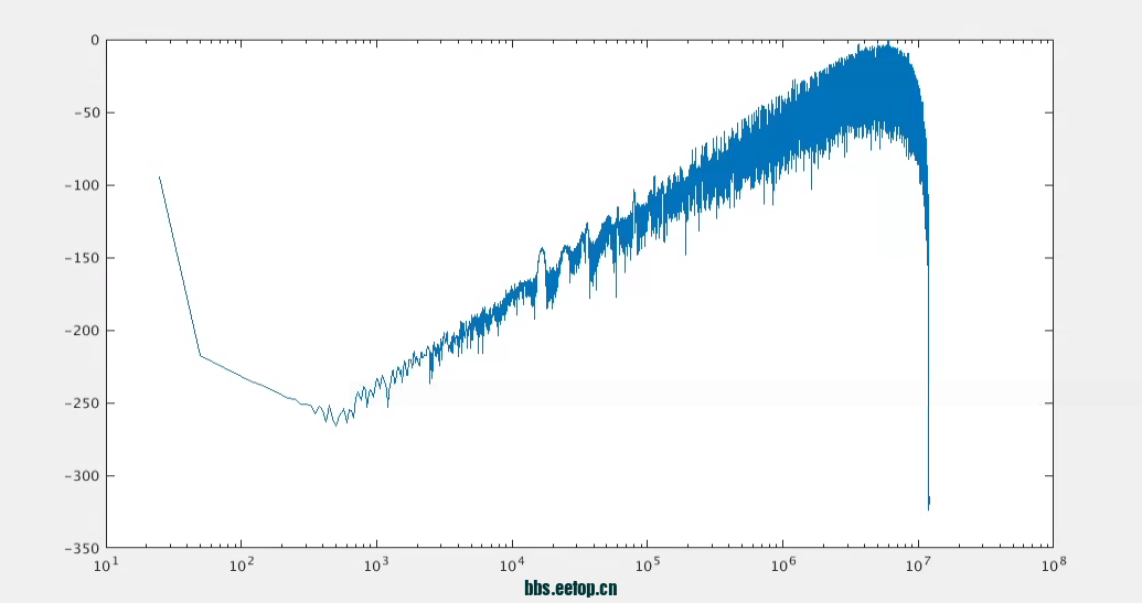

就是点数取得不够,比如SDM的那个频谱,24M,我跑了1S,输出结果就是那样子,注意X轴要用对数
 楼主| 发表于 2020-9-2 14:55:45 | 显示全部楼层
tang66521 发表于 2020-8-28 14:51
就是点数取得不够,比如SDM的那个频谱,24M,我跑了1S,输出结果就是那样子,注意X轴要用对数 ...
跑了2s,取点不太确定合不合适,取log坐标确实有那样子啦感谢感谢,这样对不?
还想问下这个到底是看什么?是看底噪比较低时的频率范围以及斜率吗?
发表于 2020-9-2 15:16:57 | 显示全部楼层
做这个分析,当然是看SDM的输出噪声经过PLL环路后,对PLL输出相噪和小数杂散的影响了。就是把SDM的输出噪声经过它在PLL 的传输函数,看输出,在你关心处的噪声满不满足要求。
举个具体例子,假设:PLL目标 1M处的相噪要求小于-70dB,且此时1M处的噪声由SDM决定。
现在SDM在1M处的噪声约为-50dB,经过PLL环路后,PLL输出在1MHz的噪若小于-70dB,则该SDM满足设计要求,若大于-70dB,则说明SDM的设计不符合要求。
