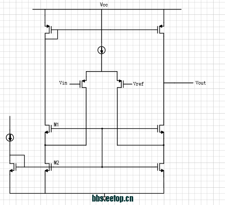

大家帮忙看看这种结构的比较器有什么优势吗?为什么要这么做?
发表于 2020-7-31 13:41:11 | 显示全部楼层
这就普通的折叠结构啊,只不过下面的共源共栅用一个电压偏置而已。
 楼主| 发表于 2020-7-31 14:59:12 | 显示全部楼层
M2的栅端电压比漏端电压大一个VGS,不是进入线性区了吗?用这种结构有什么意义呢?烦请解释一波,,没get到。

发表于 2020-7-31 15:45:14 | 显示全部楼层
如果M1的vt=200mv,M2的vt=500mv,vgs=700mv,就没毛病了。

但是我见到的都是用的同一种管子,我猜他是不是就想用线性区的MOS来当电阻用,来让整个运放的参数温度工艺角变化时只跟MOS管参数有关,但是他为啥非要这么做呢??饱和区的MOS难道不香吗?

饱和区mos电阻会压缩M1的生存空间吧一个Vgs会使M1源端电压捉襟见肘了

请问一下,当差分的电流没有流入的时候,是在线性区,但是当差分有电流流入的时候,M2还会是线性区,M1饱和区吗,还是M2会饱和区,但是M1进入亚阈值或截至区呢

根据仿真结果来看,VIN=VREF,M2是处于线性区。

就不要让M1和M2的栅极接在一起啊,M1 M2的栅分别用cascode电流镜偏置不就ok了吗?还是我没理解你的意思。。你觉得他这种做法是作何考虑?
