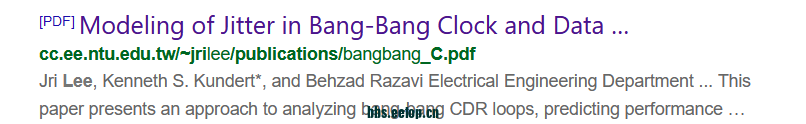

你好,想请教下Bang Bang PD的kpd计算方法在哪本书上提过,没找到相关资料
发表于 2022-10-15 18:04:44 | 显示全部楼层
书上当然没有啦,去看这篇论文学一下可以。Jri Lee的
bangbang其实环路公式只能作为辅助手段,用来让你对CDR的趋势有个了解,但真的要看Jtol还是得用仿真。
发表于 2022-11-24 10:56:41 | 显示全部楼层
Jtol仿真我个人用的是python建模型去看
