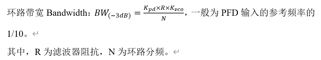

Kpd是PFD的什么参数?谢谢,请大家指教!
发表于 2020-7-7 17:16:17 | 显示全部楼层
时间差信号(相位差)转换为电压的增益,单位为V/rad

发表于 2020-7-7 19:27:50 | 显示全部楼层
我之前也被这个问题困扰过,何为KPD?如何仿真?
没记错的话,环路带宽公式里已经没有KPD这一项了?仿真时候PFD+CP放在一起仿,最后只有ICP会影响环路带宽。
小白一个,欢迎前辈批评指正!

我觉得这么说不准确,其实线性PLL的Kpd就等于1/2PI, 相位差*Kpd就是这个相位在整个周期中的占比。相当于这个占比的周期里我打开了某一边的电流,开始对Cap充放电。
然后BangBang的Kpd跟输入jitter有关,算一下概率分布能算出来表达式,我就不写了书上有的。
然后CP和LPF的话提供一个Icp电流和一个Cp,合起来就是一个1/2pi*Icp/Cp*(1/s)
欢迎斧正

另外环路带宽的话,如果是Bang Bang结构,带宽和输入的jitter是相关的,jitter越大,带宽越小
线性的话就跟输入无关了

主要是PD是指鉴相器(相位检测),是一个统称,是指代所有鉴相作用的电路,而PFD+CP电路实现了鉴相作用,他是先将两个信号转换为时间差信号(脉冲)然后再用CP转换为电压信号,于是这里的Kpd就是Ip/2pi。
