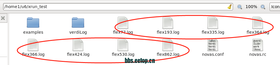

谁知道这是和哪个环境变量相关?我是把EDA软件切换到2019版之后出现的这个问题。
log文件里面都是空的,运行过程中会出现非常多这种log,很烦人。

你需要修改一下系统变量FLEXLM_DIAGNOSTICS

谢谢,这个变量unset就没有了
