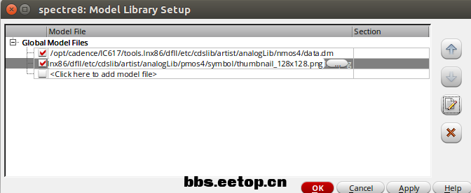

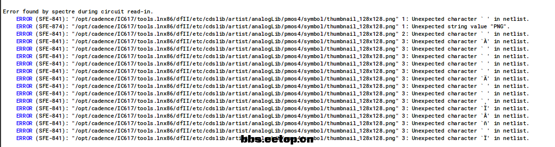

  反相器原理图是在cadence自带库analoglib库选择nmos、pmos。   %5]X@S~3F3%B@FW9ZQB@5BH.png 在tra仿真时model library自己选了一个路径报错,没找到scs文件在哪,请问仿真时model library setup该如何设置。 @9(HW%23ZLON5F8RDHEGC0Y.png

发表于 2020-5-3 23:23:22 | 显示全部楼层
你选择了一个png图片

发表于 2020-5-28 16:59:48 | 显示全部楼层
analogLib本身不需要加载任何.scs文件 空着就可以。
