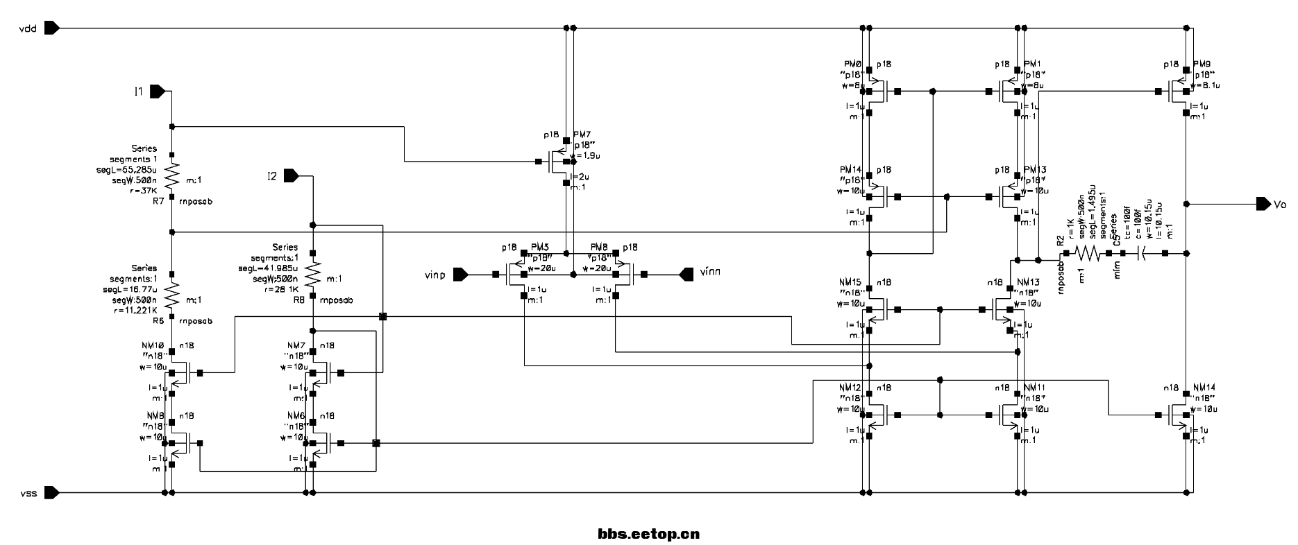

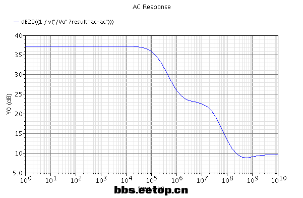

我的运放是二级折叠式共源共栅运放,增益101db,相位裕度71,为啥psrr只有37db呀,是我仿真方法的问题吗如图

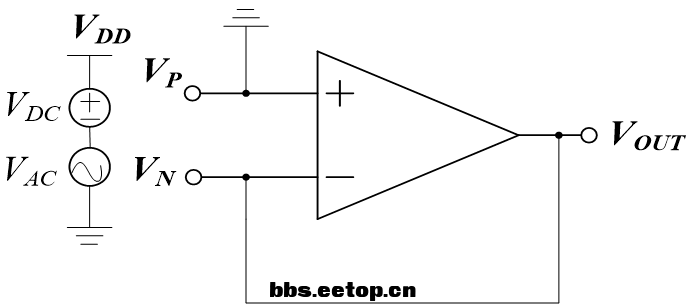

求大佬指点一二,电源给的1.8V加1V交流电压,运放负极接地,出来的图像用计算器求倒数得到如图

你这是电源到输出的增益?
发表于 2020-4-16 14:07:29 | 显示全部楼层
根据你的仿真testbench来看,正向端的共模电平没加。

 楼主| 发表于 2020-4-16 14:59:28 | 显示全部楼层
加了个共模电压好像可以了谢谢老哥

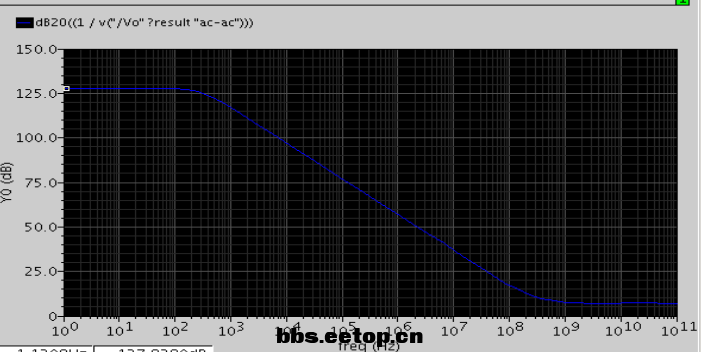

发表于 2022-9-4 10:37:59 | 显示全部楼层
浮尘尘尘尘尘 发表于 2020-4-16 14:59
加了个共模电压好像可以了谢谢老哥
请问,120dB会不会太大了?
