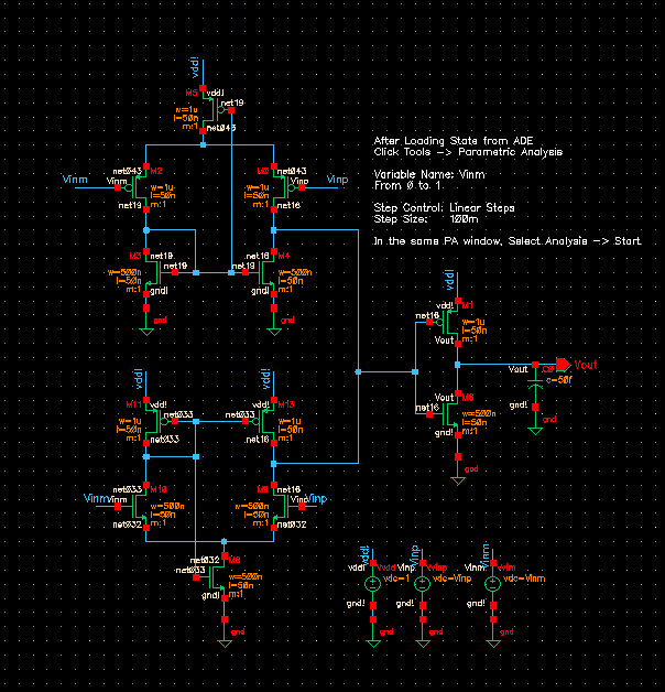

请问这个电路的工作原理?

像是rail to rail的比较器

 楼主| 发表于 2020-1-17 16:22:13 | 显示全部楼层
acging 发表于 2020-1-17 16:16
像是rail to rail的比较器
谢谢!请问电路是怎么工作的?
发表于 2020-1-17 17:07:33 | 显示全部楼层
输入共模电平比较高的时候,下半边电路主导,否则上半边电路主导。两个输出并联。就是个比较器。
发表于 2020-1-17 17:23:41 | 显示全部楼层
楼上说的对,电流源需要一定的电压余度才能正常工作,电流源在下的输入差分电压则要高于一定值,保证电流源正常工作,才能正常的比较,在上的的同理,上下并联实现差分输入的轨对轨范围,输出再接一个反相器,成为比较器
发表于 2020-1-17 19:01:58 | 显示全部楼层
比较器
