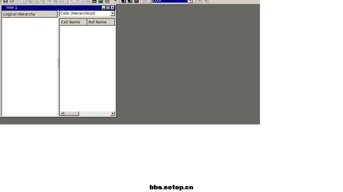

在DC201603sp1版本中,选中对应的网表和库后,执行compile design完,显示一片空白,如果用DC200809的版本,则无此问题,请问这可能是什么原因啊?执行前的信息:
执行后的信息:

log是什么
 楼主| 发表于 2019-10-18 10:34:07 | 显示全部楼层
日志中没有看到任何异常告警啊:

发表于 2019-10-18 11:34:48 | 显示全部楼层
把symbol lib加上
 楼主| 发表于 2019-10-18 11:53:52 | 显示全部楼层
七点班车 发表于 2019-10-18 11:34
把symbol lib加上
加上也是一样的。不过在执行完compile design后,再执行complie ultra,就又恢复正常了。
发表于 2019-10-21 11:21:29 | 显示全部楼层
直接complie ultra不好吗
