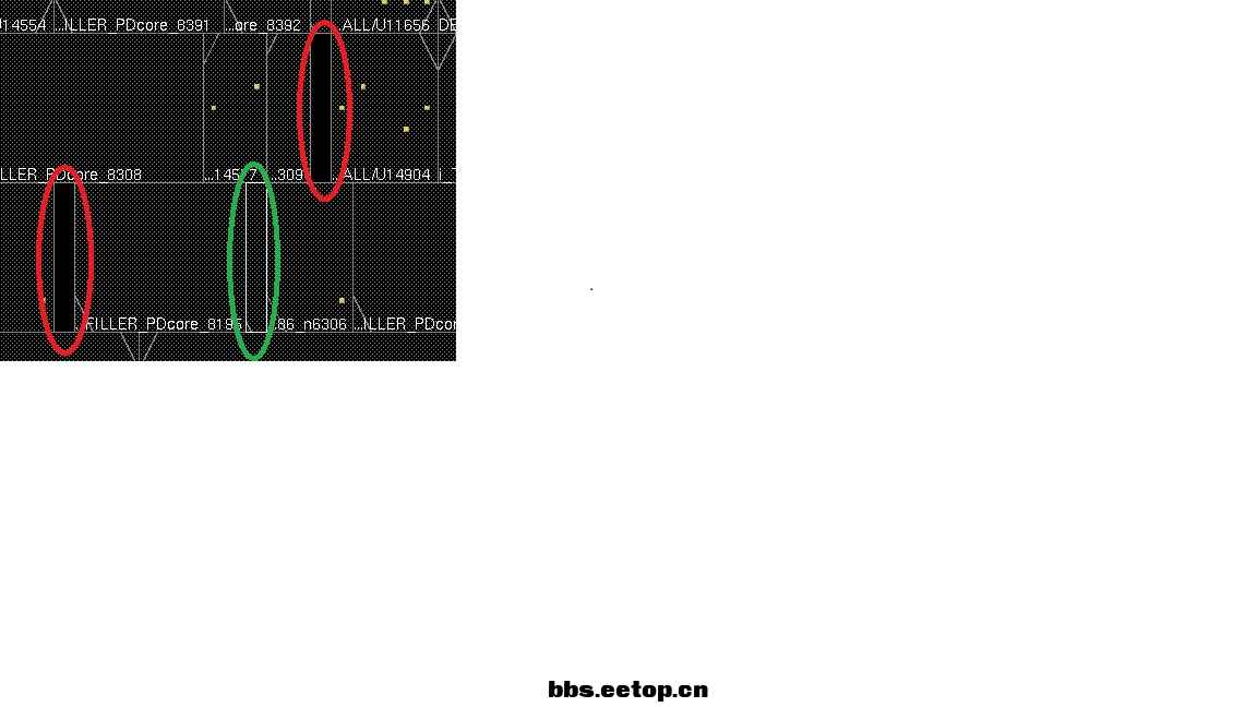

在执行addFiller -cell $CellFillerName 命令后,有些最小区域不填充filler,但如图中的绿色区域则填充了最小的filler,请问这是什么原因?

这种情况有以下几种原因:
1.你的工艺尺寸太大,导制工艺库没有合适尺寸的filler进行填充
2.setPlaceMode -fillerGapEffort high -fillerGapMinGap 0.18 最后的这个值就是可以填充filler的最小宽度,如果两个cell之间小于这个宽度工具就会认为这里并不能插filler

1,如我截图所示,这3个区域的大小是一样的,在绿色区域成功的插入了filler1,而在2个红色区域则无法插入?
2、执行了setPlaceMode,仍然无法插入。

发表于 2019-9-9 11:48:55 | 显示全部楼层
使用以下option:
setFillerMode  -add_fillers_with_drc false -fitGap true

另外出现问题是在执行下面的route命令后,在执行addFiller -cell $CellFillerName就出现问题了。
routeDesign -globalDetail -viaOpt -wireOpt

插入fill前,执行setFillerMode -doDRC false -fitGap true可以规避这个问题,但是为什么会DRC违例呢?

vectorli 发表于 2019-9-9 08:41
1,如我截图所示,这3个区域的大小是一样的,在绿色区域成功的插入了filler1,而在2个红色区域则无法插入 ...
看看是不是没填充的区域有绕线,如果有绕线的话有DRC问题工具也是不会填充的

看下左右不同的VT width是不是不够,导致插入filler会有VT相关的drc(min VT width)

应该是有keepout margin的设置, innovas里不知道叫啥
