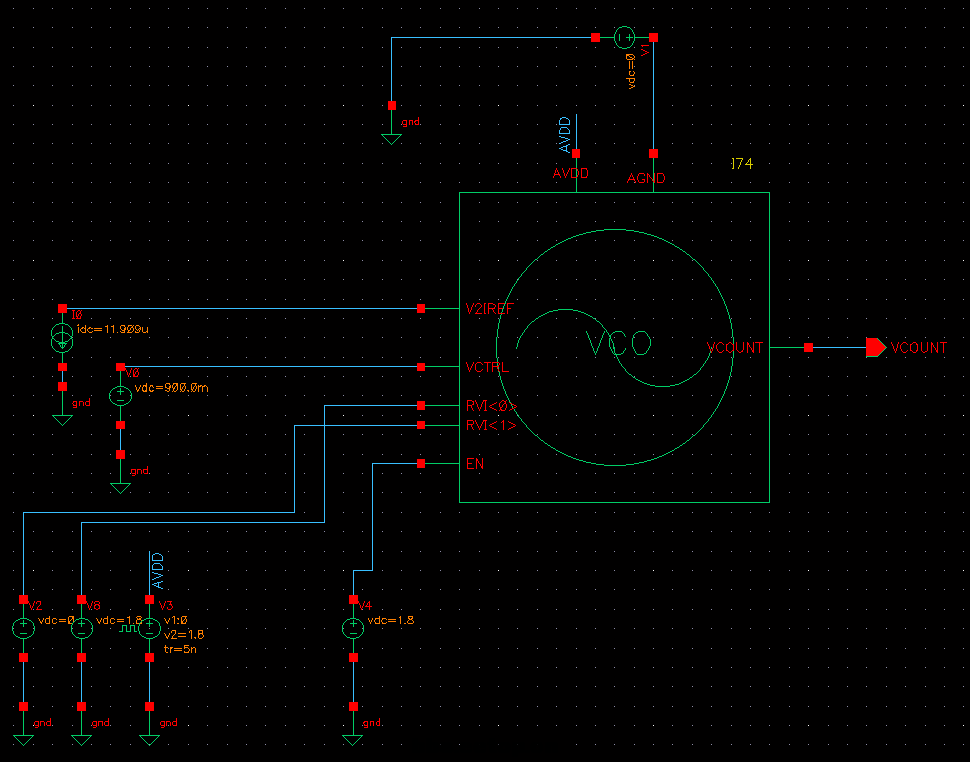

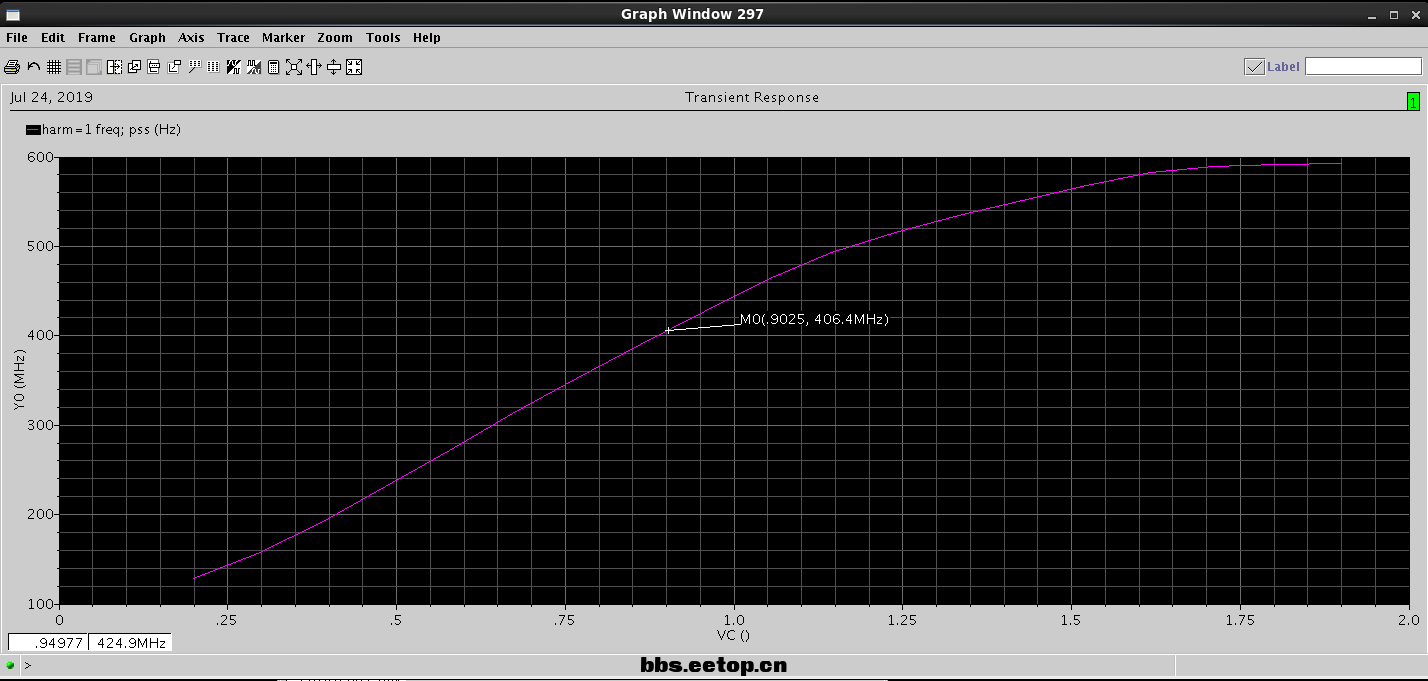

1.8V的VCO,加了0.9V的Vctrl电压
中心频率跑pss为406Mhz左右

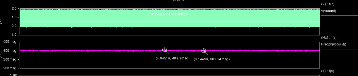

为什么输出在390.8Mhz到409Mhz左右变动,是不是有些大啊,整个PLL仿真也这么大的频率浮动,是CP_LPF的滤波器设计不好,还是VCO的这个原因?
发表于 2019-7-25 12:30:38 | 显示全部楼层
太大啦

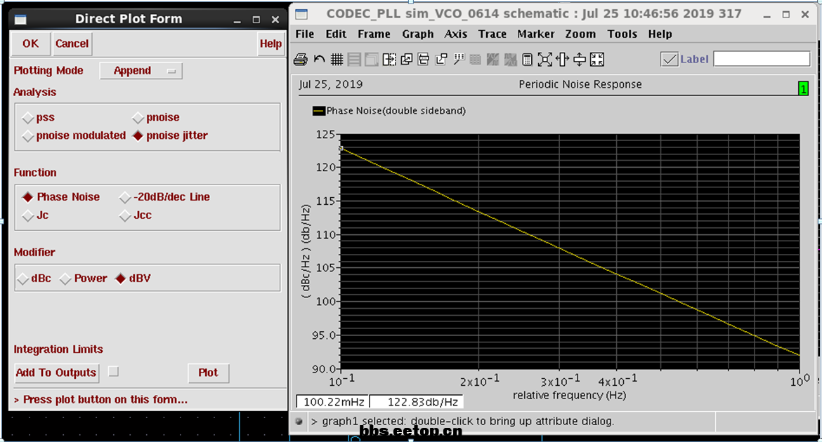

不知道仿的对不对,仿出来的jitter是这个图。
