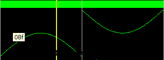

各位大神,我在用vivado仿真的时候,从testbench文件中读取外部文件,读不到数据,全是xxxx,请指点一下!谢谢!
我的testbench文件读取部分如下:
    integer i;
    reg [9:0] stimulus[1:data_num];
    initial
    begin
        $readmemb("E:\RaspberryPI-3B\verilog\IP\src\dsin_in.txt", stimulus);
        i = 0;
        repeat(data_num) begin   //重复读取数组中的数据
            i = i + 1;
            din = stimulus[i];
            #clk_period;
        end
    end
我的数据是二进制的,象以下的形式:
0000000000
0011011000
0100000101
0001101000
1110001001
1100100111
1110011001

原来是路径的符号反了,不过读出来的波形不对,应该是正弦波的,可是却成了图中的样子,请大神帮看一下,附件是我的数据文件,数据是10位的signed型。

发表于 2019-7-22 13:45:37 | 显示全部楼层
这个是数据有符号和无符号格式弄错了

 楼主| 发表于 2019-7-23 11:13:03 | 显示全部楼层
问题解决了,确实是数据格式的问题,谢谢
