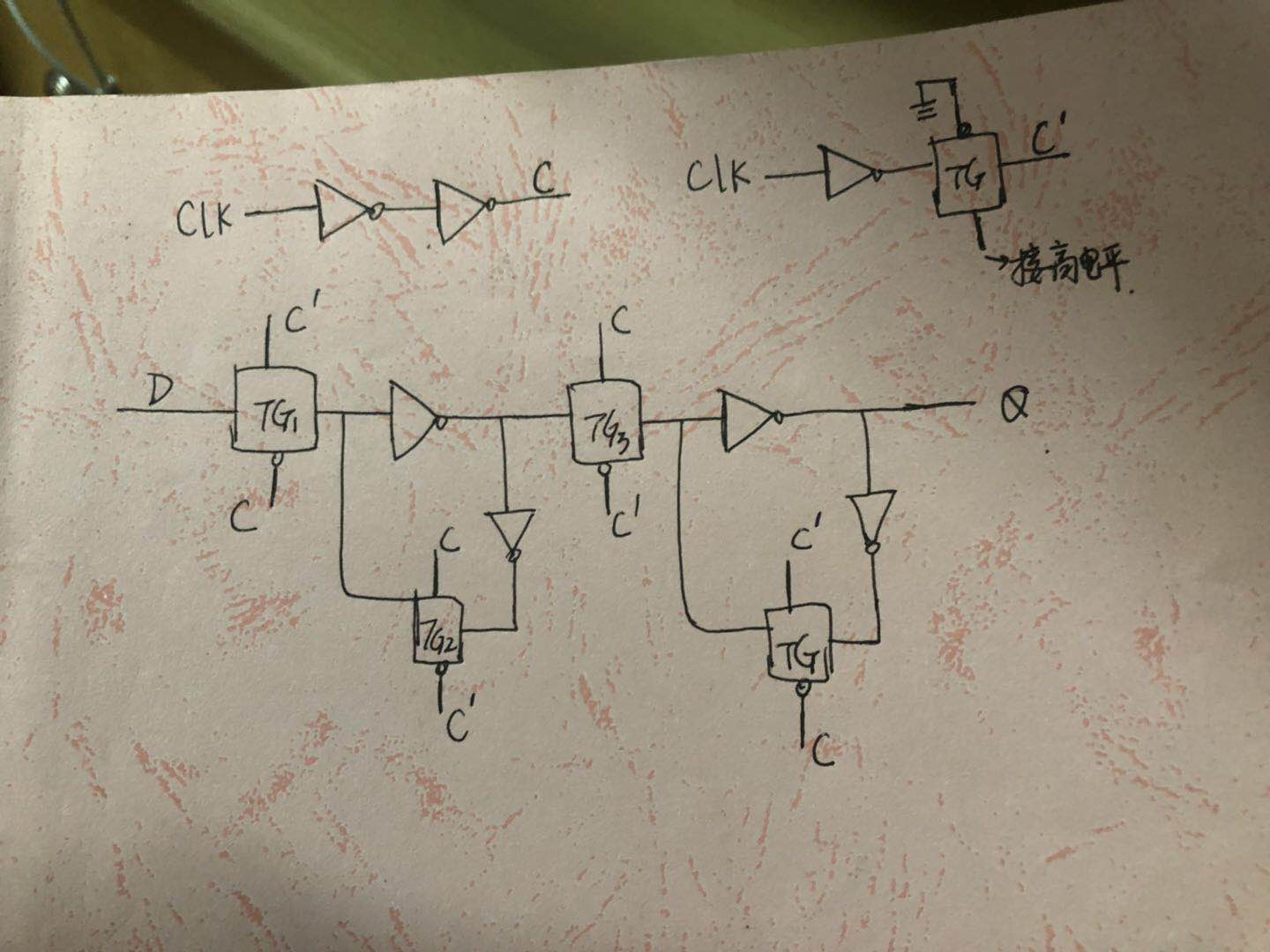

我按照书上的接了上升沿触发的D触发器,为了让c和c’同时作用因此c是通过两个反相器产生,然后c’是一个反相器和一个传输门产生,然后进行仿真。

自己连的示意图
自己连的示意图

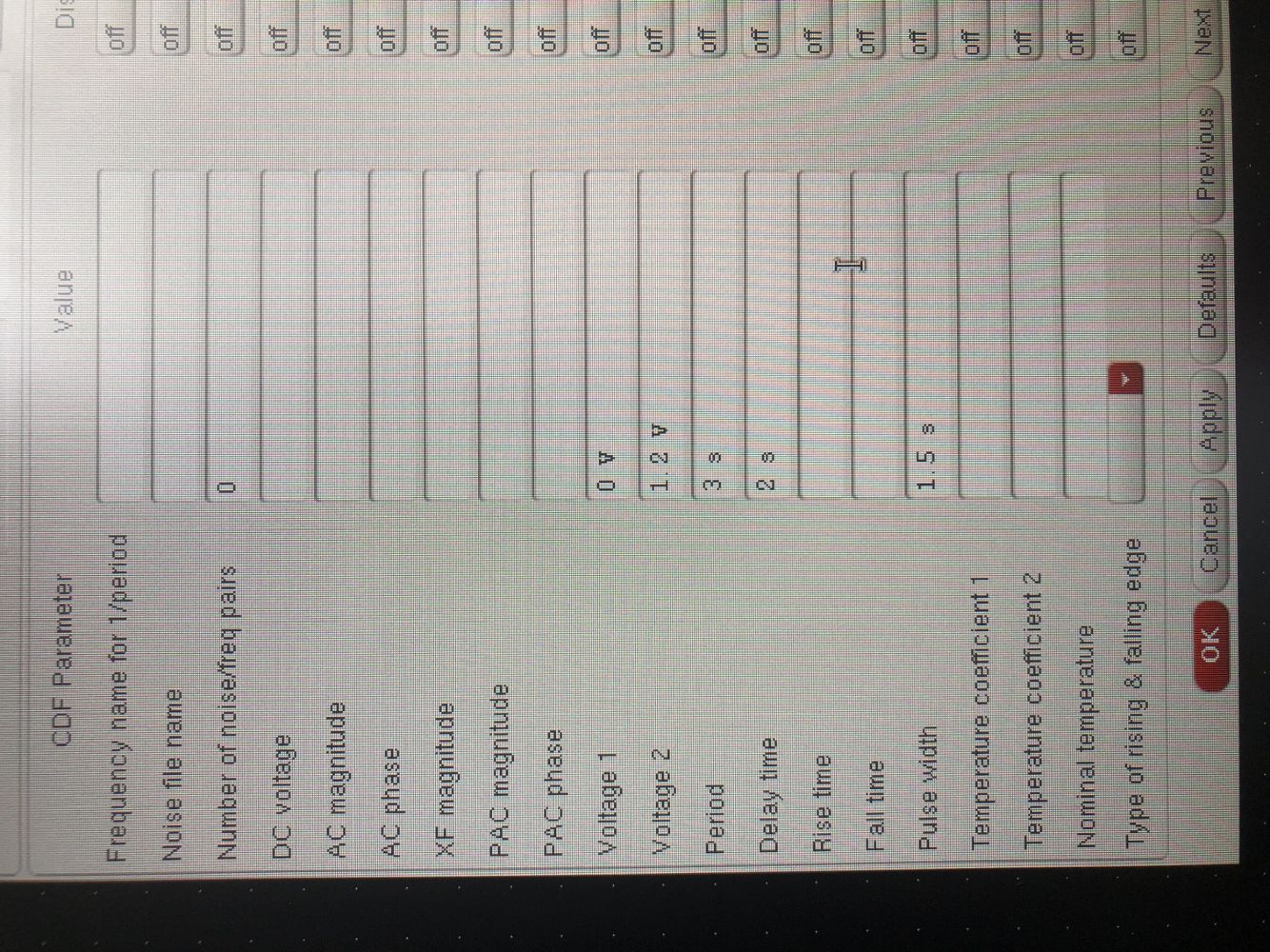

对clk的设置
对clk的设置

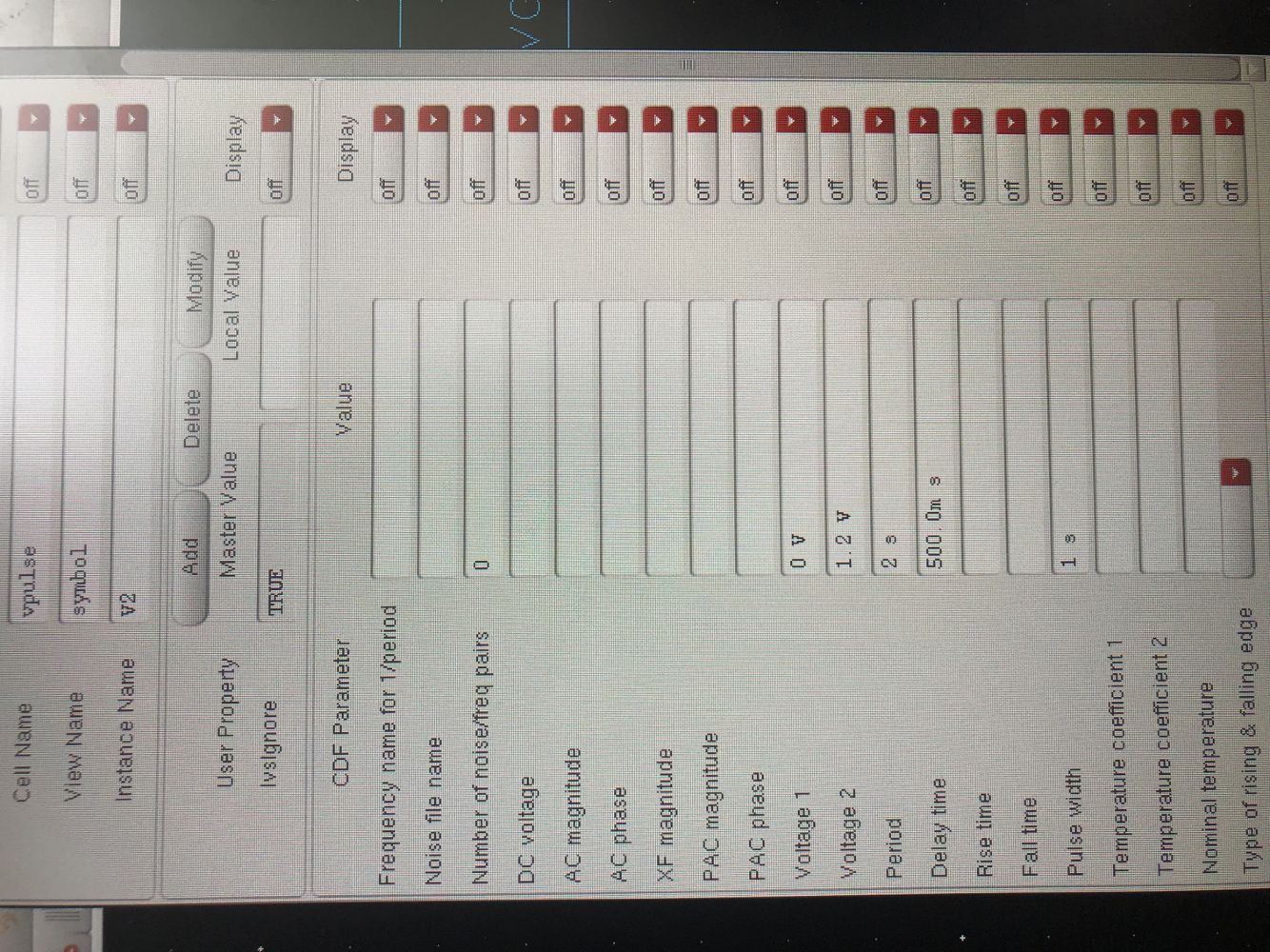

对d的设置
对d的设置

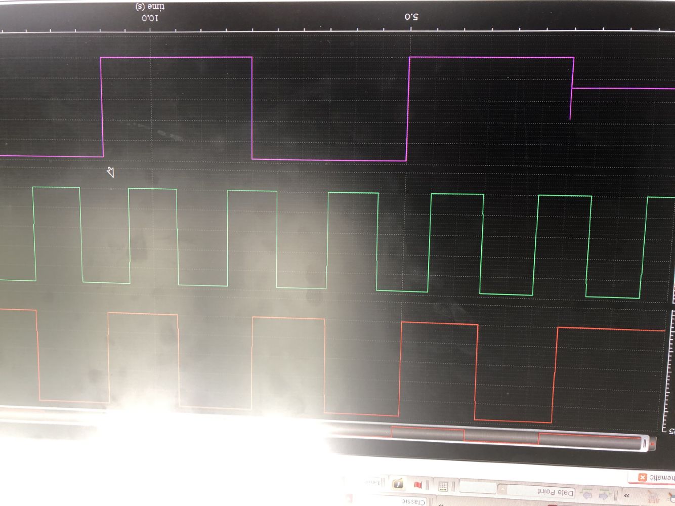

仿真有上升沿触发的效果
仿真有上升沿触发的效果

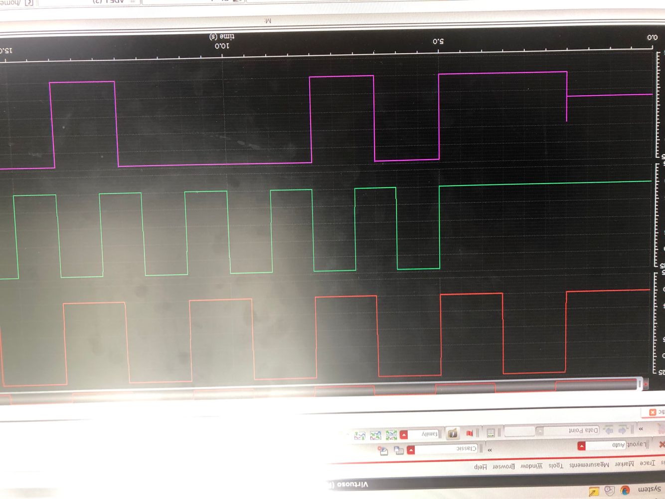

把D的延时变为5s后没有触发的效果
把D的延时变为5s后没有触发的效果

下降沿触发:在你原基础上,让C’信号通过两个反相器产生,C信号通过反向器加传输门产生;
信号源的设置:CK信号可以不用改,D信号建议频率不要是CK信号的倍数,否则信号形式过于单一,建议不要让CK边沿触发时,D信号发生变化。理论上vpulse信号源可以用,但我一般用号源,可以对D信号更好地模拟D端信号。

为什么clk的非信号要在反相器后面加传输门,为了增加延时吗?因为set up和hold up的时间吗?
如果在clk信号后接两个反相器,第一级反相器输出clk的非,第二级自然就是clk了。
