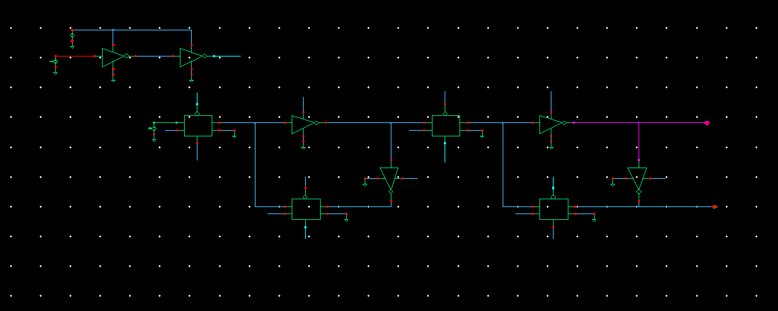

如何用工艺库里面的器件设计一个D触发器啊?

普通的不就是PMOS和NMOS连在一起吗?可是达不到效果,怎么设计,有具体的电路图吗?在网上只有普通的一个PMOS和一个NMOS连起来的,唉

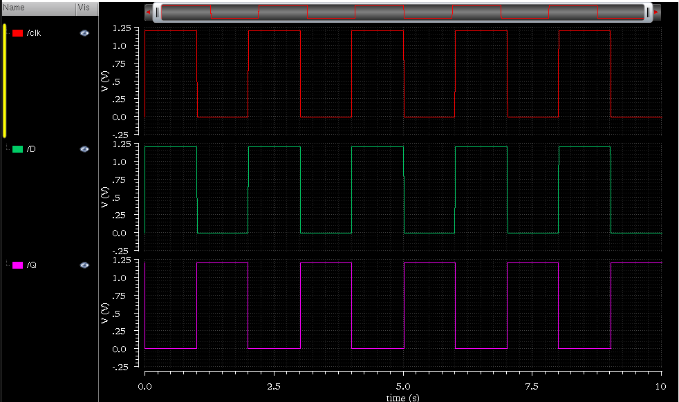

只是实现基本功能,在上升沿到来的时候输入如果是低电平,输出就要是低电平,输入是高电平,输出就要是高电平;我用pmos和nmos设计了反相器和传输门,然后再将反相器和传输门搭在一起做了一个D触发器,结果仿真波形就是在上升沿到来的时候,输出就是错误的,你看看图

只是实现基本功能,在上升沿到来的时候输入如果是低电平,输出就要是低电平,输入是高电平,输出就要是高电平;我用模拟器件pmos和nmos设计了反相器和传输门,然后再将反相器和传输门搭在一起做了一个D触发器,结果仿真波形就是在上升沿到来的时候,输出就是错误的,你看看图

我就用的这样的结构啊,是可以产生功能的,是不是你两个CLKP,CLKN因为产生的方式有延迟,导致传输门失效。你可以用一路CLK,加两个反相器产生CLKP,一个反相器一个buffer做CLKN。试一下。

看结构没有什么问题,排查一下是哪个环节出了问题,锁不住还是无法置位
