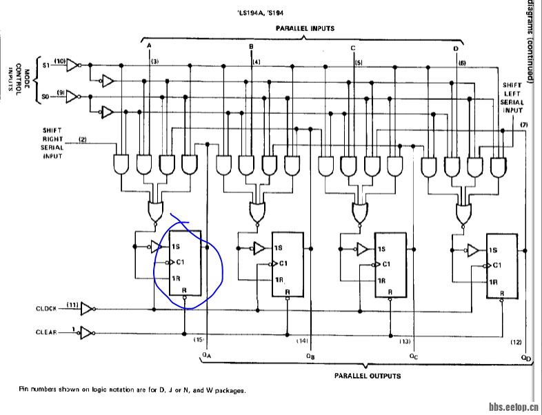

第一种明显需要的管子数会少很多,不知道这两种的区别在哪里,第一个写着positive logic 第二个是continued,不太理解还望赐教

发表于 2019-3-26 21:17:51 | 显示全部楼层
这两个逻辑有点不一样啊
 楼主| 发表于 2019-3-28 09:46:16 | 显示全部楼层
zhongyan 发表于 2019-3-26 21:17
这两个逻辑有点不一样啊
都是移位寄存器,我唯一能看出的不同就是,第一个是在s1s0置零时clk不会触发输出,输出保持更稳定,第二个s1s0跟clk无关,clk每次来临都会触发一次触发器输出,但其实输出依然是保持状态。
我疑惑的是,为什么很多大公司都用第二种结构,只有TI两种都有。第一种哪里不好呢?明明减少很多管子
