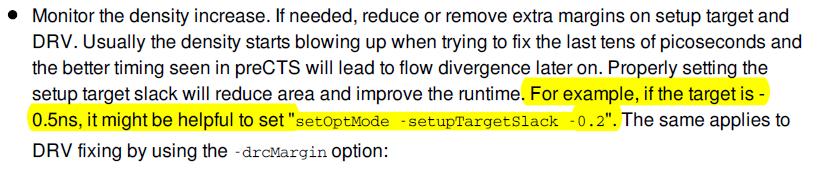

请问高亮这句话怎么理解?为什么从-0.5到-0.2?
发表于 2019-2-28 14:44:17 | 显示全部楼层
前面说修太多了,margin要减小一些
