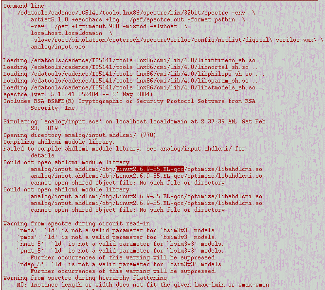

打算用Cadence AMS仿真PLL(包括数字控制部分),建立完成config后,打开ADE仿真器设置成ams,最后run的时候提示有错(下图),请问怎样解决? QQ截图20190223175727.png
发表于 2019-2-25 20:43:27 | 显示全部楼层
NCSim安装好了吗?
 楼主| 发表于 2019-3-5 14:04:22 | 显示全部楼层
回复 2# 磐磬
已解决,谢谢!

发表于 2019-6-18 17:21:51 | 显示全部楼层
你的启动仿真的ncsim 路径定义有问题啊 找不到启动软件 ncsim
which ncsim 看下 path是否定义准确
一般要不就是INCISIVE 要不就是IUS 安装目录下  看你用哪个软件了
