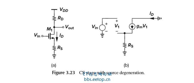

求一下这个电路的输出电阻,不考虑二阶效应,应该是多少?
发表于 2018-12-19 14:37:43 | 显示全部楼层
不考虑衬底效应和沟道调制效应时输出电阻为RD
发表于 2018-12-19 14:51:56 | 显示全部楼层
RD并上ro+(1+gmro)Rs
 楼主| 发表于 2018-12-19 14:57:27 | 显示全部楼层
回复 2# 鼠中尉
    但是我画他的小信号图,发现还有Rs和gm啊,为什么只有Rd了
 楼主| 发表于 2018-12-19 14:58:16 | 显示全部楼层
回复 3# 染纱
    这个考虑了二阶效应吧
发表于 2018-12-19 15:19:16 | 显示全部楼层
三楼答得是对的,但是一般 (gm+gmb)ro*RS+ro会远远远大于RD的,所以并联出来就是RD了

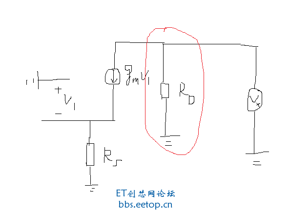

发表于 2018-12-19 22:15:55 | 显示全部楼层
1.
忽略二阶效应时,小信号模型如上图所示,先不考虑RD;
V1/Rs = -gmV1
=> (gm+1/Rs)*V1= 0
=> V1 = 0;
有Rs上的电压为0,电流源gmV1的大小为0;
R1 = Vx/(gmV1)为无穷大。
所以输出电阻不考虑二阶效应时为Rout = R1//RD=RD。
2.
先考虑二阶效应,输出电阻Rout = [1+(gm+gmb)Rs]ro + Rs,
可以看成是Rs与R2 = [1+(gm+gmb)Rs]ro的串,忽略ro,gmb,
有R2为无穷大,导致Rs上电压为0,与1中结论一致。
最终的输出电阻也是RD。
