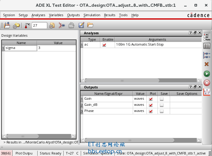

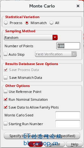

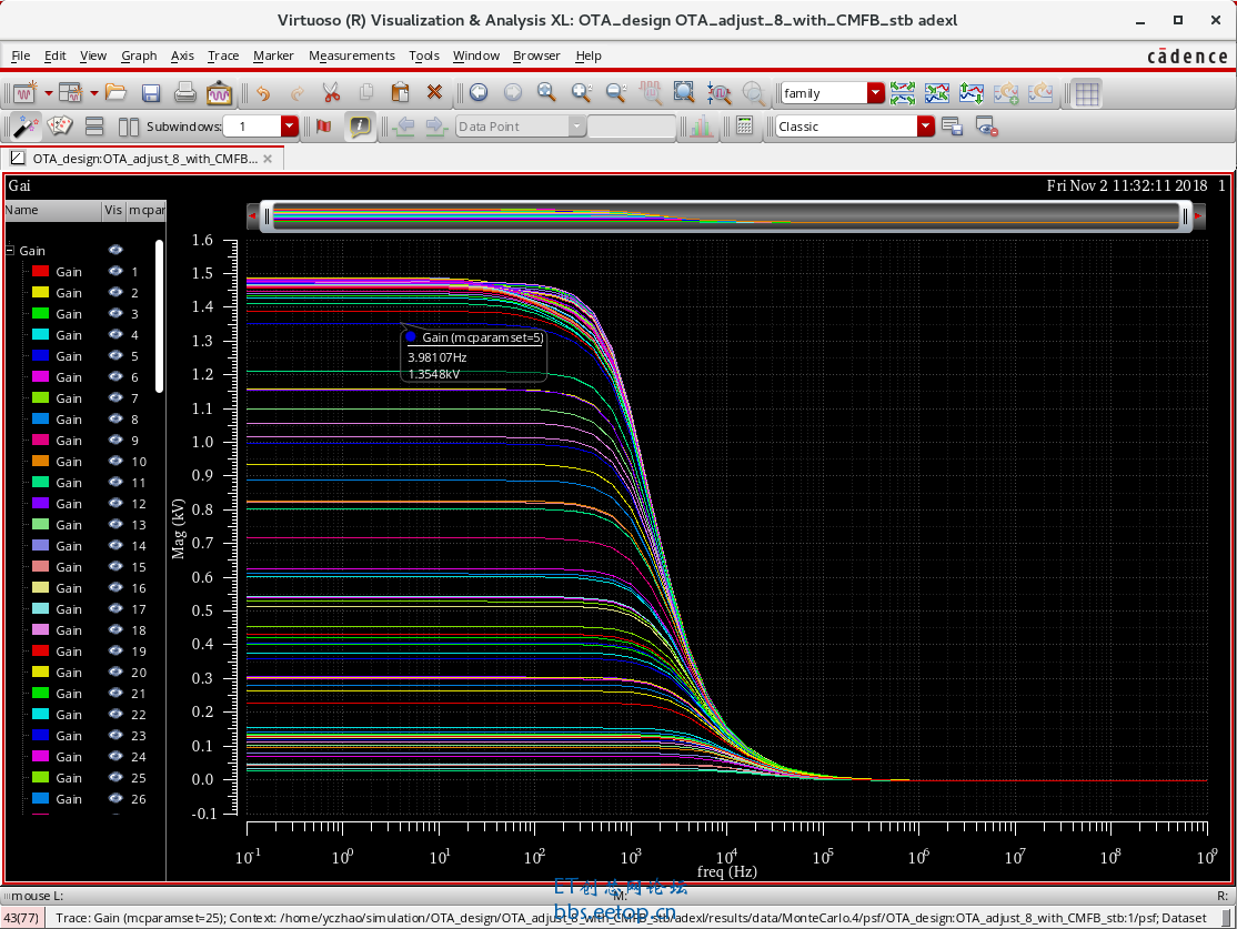

得到的增益曲线如下
这个OTA我是按照60dB的增益去设计的
考虑失配后,感觉增益变化的范围好大。
有这样几个问题:
1.结果是好是坏?还是由于失配影响是无法抗拒的?
2.假如对这个OTA或者对利用这个OTA电路进行流片。这种结果是否意味着流片回来的芯片的性能好坏是有概率的?
是不是流片回来,能不能工作就全靠信仰了?

把仿真电路贴图上来看看,你仿真电路怎么接的?
MC一般都是看输入输出的适配情况

开环仿真ac没什么意义啊,首先你的失调是必须有的,你的ota设计60db,也就是说失调稍微有0.几个mv你的opa就已经不能饱和啦。仿真失调建议输入输出短接,连成负反馈,看输入端两端差值。看AC增益,开环使用,如果不是做比较器没什么意义,如果做比较器那就按照比较器的失调以及增益仿真方法:一段给共模电平,一端给斜波,观察比较器输出端变化时对应的输入差分的差值

1、失调是肯定存在的,只是大小的问题。失调有系统失调和随机失调,系统失调,是设计问题,随机失调可以认为是制造过程中的一些非理想因素的随机分布;2、是这样。
