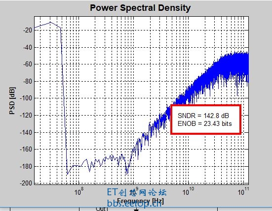

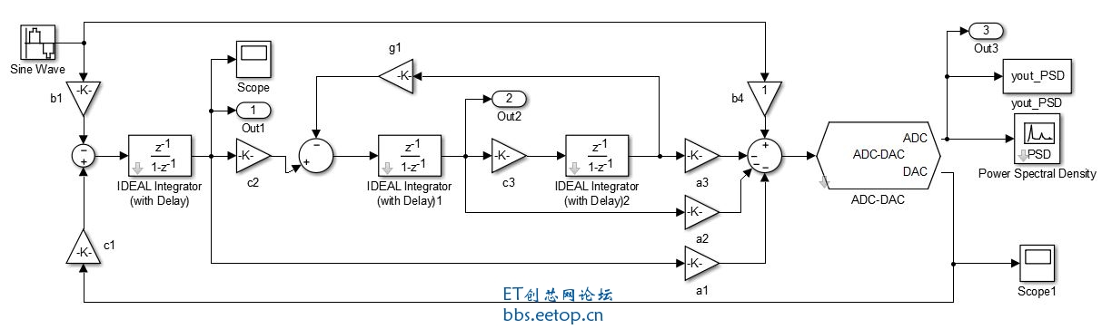

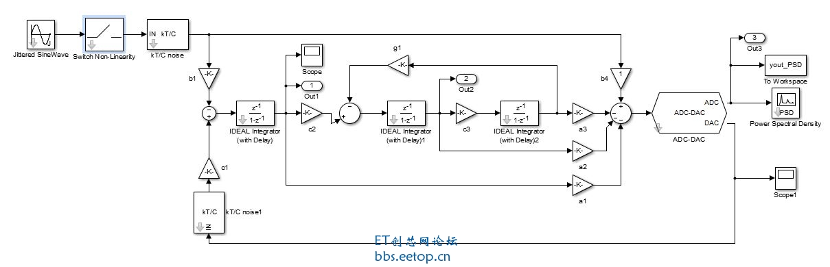

做一个3 bit 3rd-order OSR=128,ENOB=20,BW=10MHz,Fs=2.56e11,Fin在[0,700MHz]的sigma-delta ADC,matlab代码没有什么问题, 003.JPG
1.在sdtoolbox得到ENOB=23,不清楚是哪里问题?

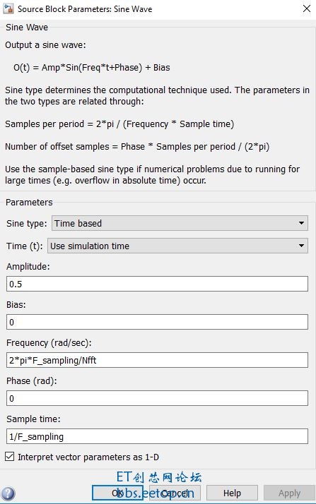

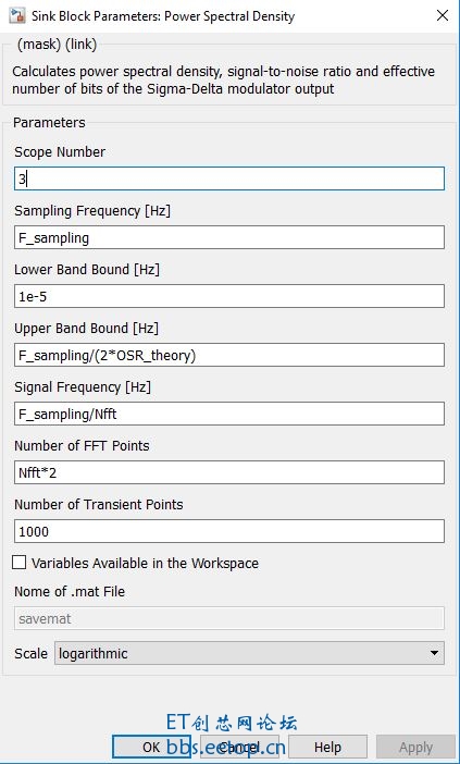

贴下参数设置:

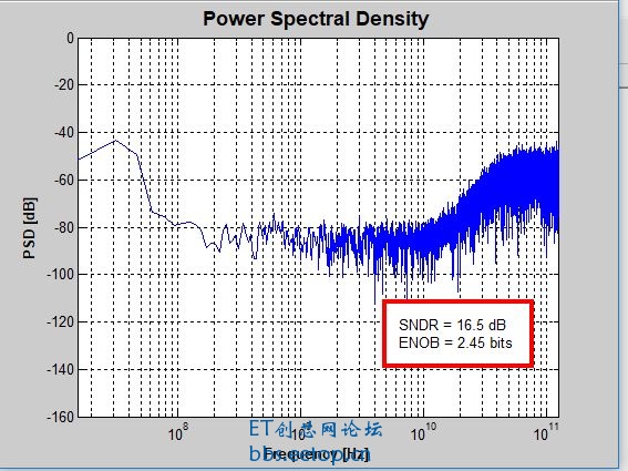

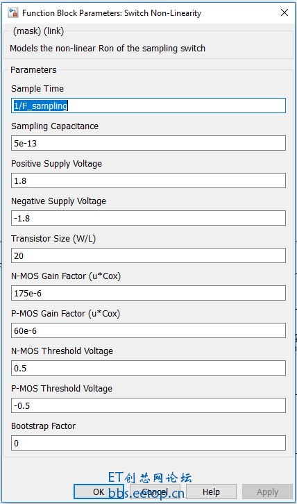

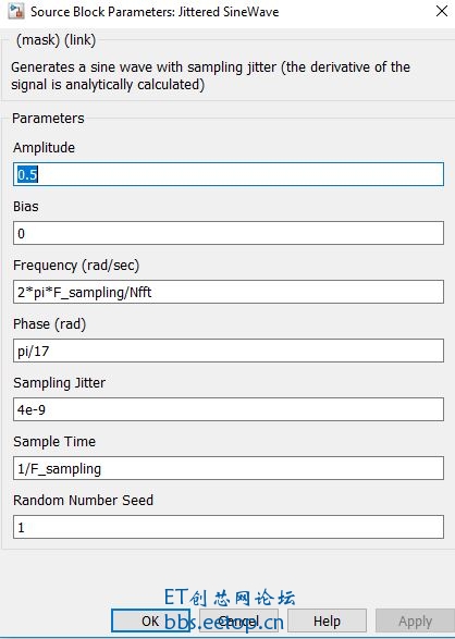

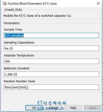

2.添加jitter,switch non-linearity和kT/C noise后,整个结果乱套了,以前套用这三个设置的参数,ENOB也只降了4bits(OSR,Fs,ENOB都不一样),这次参数大改后不知道怎么一起修改jitter,switch
non-linearity和kT/C noise的参数,导致ENOB出大错,请问有人知道怎么设这三个参数吗?
这里PSD的设置是一样的

发表于 2022-5-10 14:12:44 | 显示全部楼层
感觉像是积分器溢出了,你看看每个积分器输出节点的波形
