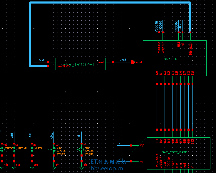

 楼主| 发表于 2018-9-30 13:23:32 | 显示全部楼层
回复 7# zs1647
    要转成模拟电压,你可以导出数据用MATLAB计算,如果你的ADC是二进制的,也可以用cadence里面的理想DAC,这个DAC是用Veriloga写的。
 楼主| 发表于 2018-9-30 13:32:19 | 显示全部楼层
回复 7# zs1647
发表于 2018-9-30 14:28:40 | 显示全部楼层
回复 9# 单眼皮的乖女孩
   我看了一下EE247,上面说给一个非常慢的斜坡信号,使得每个数字码能出现100个点,然后得出ADC的输出码的PDF,PDF/100就是DNL,这个方法感觉挺好的,但是,对于一颗ADC来说,制造出来后的mismatch和process都是固定的,这种方法感觉还是得不到DNL和INL。要非常多的芯片样本才能得到这个指标对吧。你说的哪个方法,转成ANALOG之后应该就不是用码密度的方法测DNL和INL了吧。analog信号没有码密度一说吧。至于你说的不是二进制就换冗余架构,我不懂,有请问相关资料吗?谢谢
如果我说得不对,还请指正!
