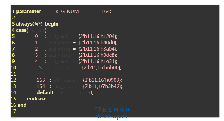

从OV7670的datasheet可知,完成某些必要寄存器的配置,OV7670才能正常工作,而配置不同的寄存器,又能够实现不同的功能。配置模块根据配置要求产生读写命令、数据与地址给接口模块。配置表里包含操作码,所有寄存器的地址以及寄存器的配置值。
下面详细介绍配置表,以下是OV7670的部分配置表:
(1)REG_NUM表示此外设寄存器总数。
(2)配置表存放的格式为:“操作码”+“地址”+“配置值”,比如:add_wdata = {2'b11,16'h1204},其操作码是2’b11,地址是8’h12,配置值是8’h04。
(3)操作码为2比特,00表示空操作;01表示只读;10表示只写;11表示先写后读。
(4)配置模块读取配置表,根据操作码来发送命令给接口模块。如果操作码为00,则跳过此命令;如果操作码为01,则产生一个读命令给接口模块,读地址是配置表给出的地址;如果操作码为10,则产生一个写命令给接口模块,写地址和写数据由配置表给出;如果操作码为11,则先给写命令,写地址和写数据由配置表给出,执行完后,再给读命令,读地址与本次操作的写地址相同。
采用需配置外设交互架构,在配置具有多功能的外设的寄存器时,能够很方便地进行调试,仅需通过修改配置表就可以实现,所以明德扬强烈推荐此类外设使用该构架。调试过程一般是确认读操作,看能否读1个寄存器数据,从而确保读操作没问题;然后写1个寄存器再读出来,确认读出来的数据是不是写进去的数据,从而确保读写操作没问题;之后连续依次读写一组寄存器,确保每次读写都正确;最后把读功能取消,只保留写功能,作为最后的代码。
