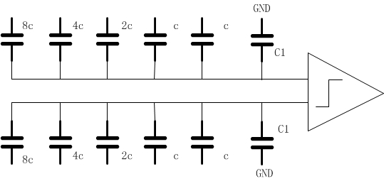

 楼主| 发表于 2019-5-23 15:40:50 | 显示全部楼层
quantus 发表于 2019-4-10 17:54
你做个电路跑一下看看offset是不是随共模电压漂的
请问你知道C1加在这里是用来干嘛的吗?这个C1加在这里应该会引入大的增益误差吧

发表于 2021-7-8 16:55:28 | 显示全部楼层
C1加和不加影响并不大,加C1的原因是为了补齐二进制
