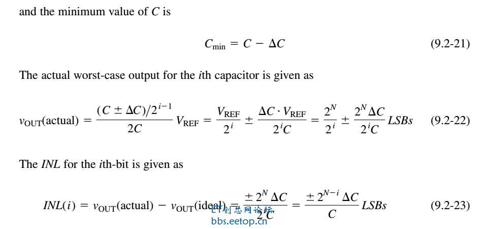

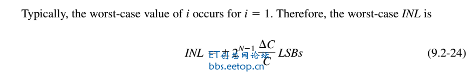

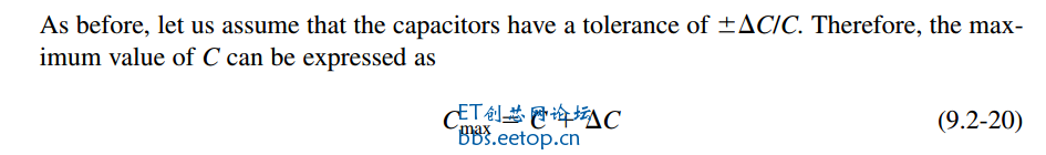

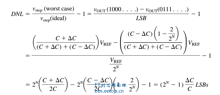

图片为推导过程,求出来INL和DNL的表达式如图片结果所述。问题:式中△C/C表示为容差,怎么由这个得到单位电容的取值呢?

根据inl设计指标可从公式9.2-24中解出最大可容许的deltaC/C。pdk文档一般会告诉用户多大的电容对应多大的失配(deltaC/C。根据解得到deltaC/C查表即可得到最小的电容值。
这种假设MSB到MSB-1跳变时INL最大的方法只适用粗略估计。
