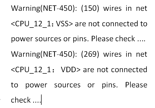

刚入职新人小白一枚,工作是做Redhawk功耗分析,遇到一些问题:
报了一串
1、
以及:

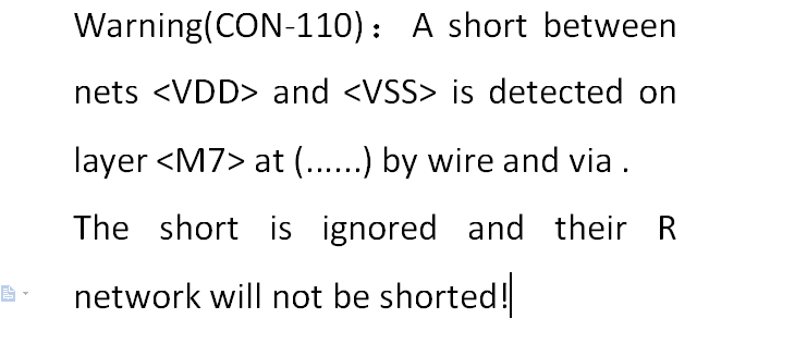

问了icc没有short问题,这个该怎么解决?

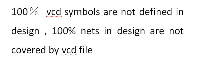

还有:读VCD时log里显示:
vcd文件应该也是没问题的,这个怎么解决?

1、查查你的shorts.rpt吧,上面有座標和short metal的訊息。
2、你的vcd檔代入的hierarchy是正確的嗎?如果不確定請用nWave打開vcd檔看看,確認一下。
