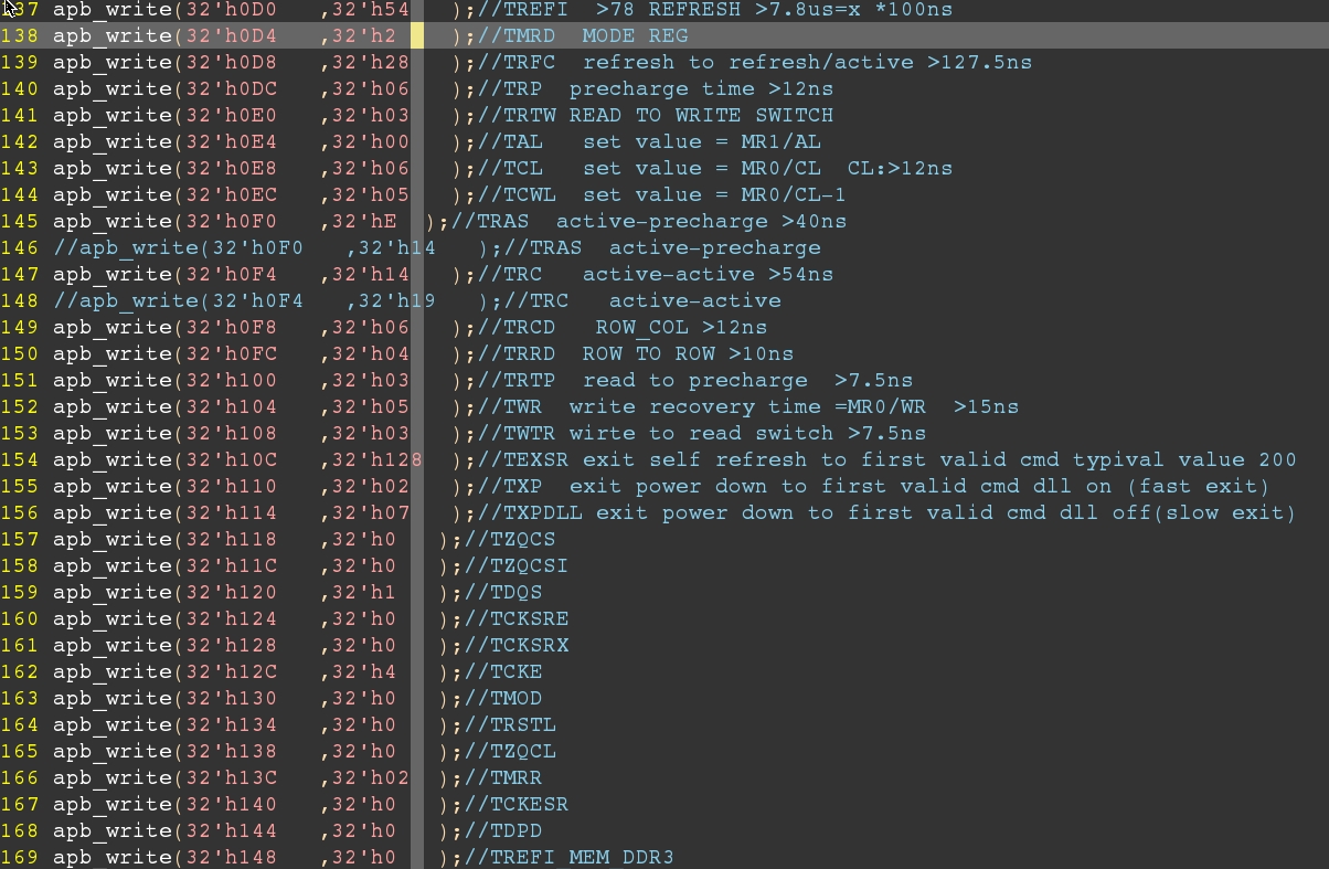

在通过DDR 控制器初始化DDR时,如何配置上图中所列DDR CONTROLLER中的时序参数值,才能使得ddr正常工作呢?MODEL中没有明确给出数值大小,只给了范围,但是调节起来比较困难,大家是如何设置的?我设置的写正常,读数据不正常,该调节哪个参数?有大神指点一下吗?

补充图片,上面图片没发成功

发表于 2018-8-4 22:07:51 | 显示全部楼层
要先了解DRAM 的 Init 程序,你可以去看一下別人的使用說明,其中的 3.4 Initialization Sequence
https://www.microsemi.com/docume ... ntroller-user-guide
