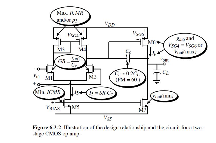

[求助] 关于二级cmos运放设计的诸多问题 如何设计

从来没算过。。直接看着要求凭感觉往上摆mos,再调就行。电流没要求很好调,一会儿就调好了。

这个GBW还是挺大的,需要一个很大的gm,我大概算一下要50mS,你需要查看一下MOS的gm有没有大概到这个数,如果没有的话GBW是很难上去的,那你就需要增大宽长比或者增大电流

回复 1# GeminiG
两级CMOS运放---Allen
两级CMOS运放---Allen
你用的这个结构完全可以参考Allen的CMOS模拟集成电路设计第6章。有很详细的设计流程。
中文版从218面开始看。
英文版从299面开始看。

回复 12# liuzc_
对啊 这个GBW挺大 按理说主放大管的gm应该很大,但是最后我跳出来gm却只有8ms左右,关键是他的GBW居然达到要求了,我不知道为什么。增益也是第一级比较大。
发表于 2018-8-7 15:40:13 | 显示全部楼层
调整一下C10和R10试试
