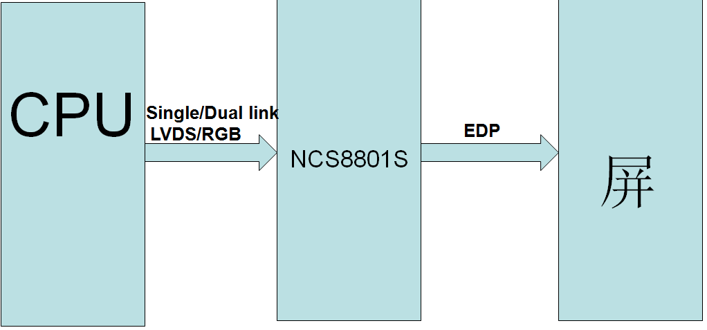

1 .  功能:NCS8801S是一颗是一颗将[url=]LVDS/RGB信号转换成EDP信号的转接芯片[/url]其应用图如下:
登录/注册后可看大图
