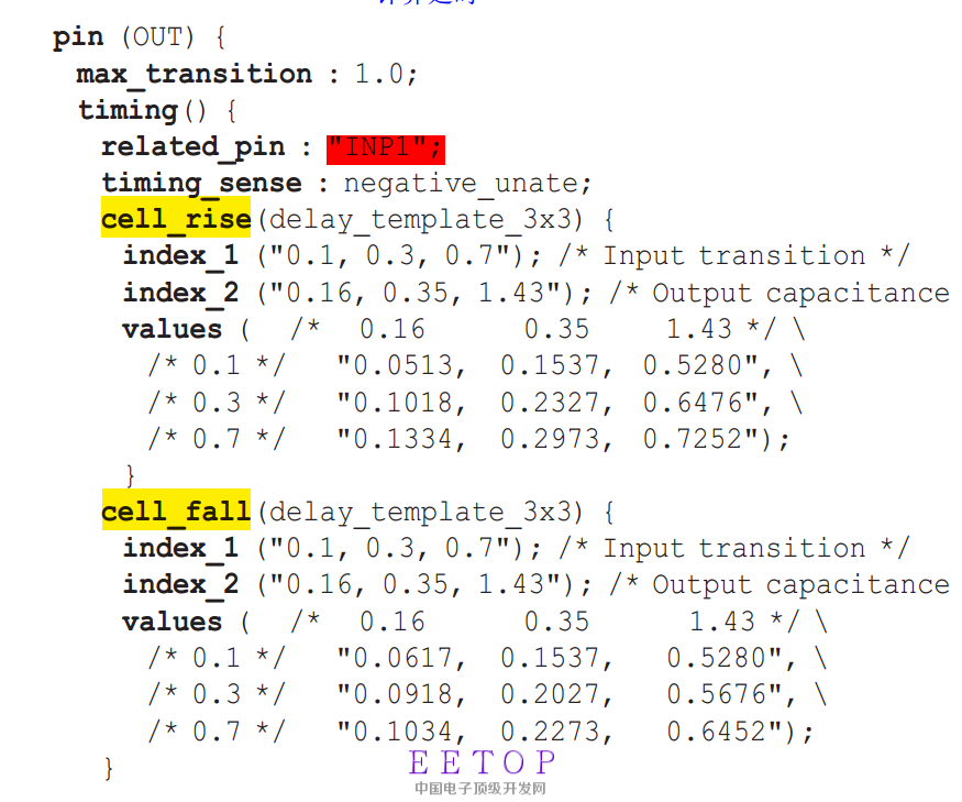

请问cell delay假如有两个input,那么他的cell delay是用哪一个pin的transition计算出来的?还是看在哪条path上,就用哪个pin来计算cell dealy?如右图的relate pin
cell delay
cell delay

GBA mode : 两个pin中transition最差的
PBA mode :使用实际path经过的pin

   那那两个mode分别在什么情况下呢?G 和 P分别代表什么意思呢?
发表于 2018-5-28 09:20:49 | 显示全部楼层
回复 4# 黑崎一护776
   分别是graphical BA mode 和path BA mode
发表于 2018-5-28 16:25:39 | 显示全部楼层
PT默认使用GBA模式计算延迟,利用一个门的所有输入中最差的决定这个门的延迟,过悲观,但计算较快。可以指定-pba的选项计算延迟。

好像在pocv模式下,两者计算的delay差不多了。

我有个大疑问,提取SDF后仿是按照哪种计算方式?会不会PT用PBA消除了悲观到后面后仿有问题?
