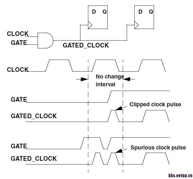

manual上说clock gating 会产生clock glitch或 clipped clock.一直不太理解.
请大侠帮忙解释一下.THANKS
发表于 2007-7-9 11:12:55 | 显示全部楼层
时钟的开关在切换时会产生glitch

我想clock gating是为了降低功耗吧,就是clock脉冲会消耗电力,而不工作时就让时钟停走,即gate the clock.

发表于 2008-9-19 23:48:14 | 显示全部楼层
clock gating can enable and unable the clock to the module when it neednot to run.
so it can save power consumption.
but clock glitch ?

1.jpg 回复 1# 汗不敢出
