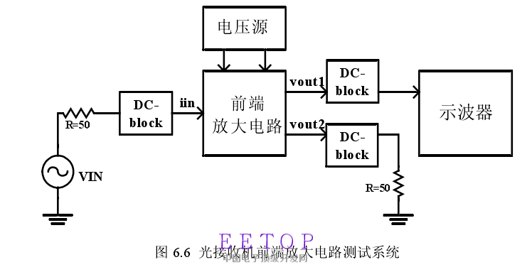

请教做过的大神指点,不胜感激!
1:DC-block是个什么东西?
2:具体怎么实现伪随机电压信号电流的转化?
光接收机前端放大电路的测试,应当输入一电流脉冲信号。由于受测试条件的限制,没有高速脉冲电流信号源可用,所以采用对地电压信号输出的伪随机码发生器,通过DC-block 加到电路的输入端,由 DC-block 和电路的输入电阻共同确定等效输入电流,从而完成电压到电流的转换。该芯片测试系统框图如图 所示。 MDSB%KF}PFGIT1[5P3VVH.png
