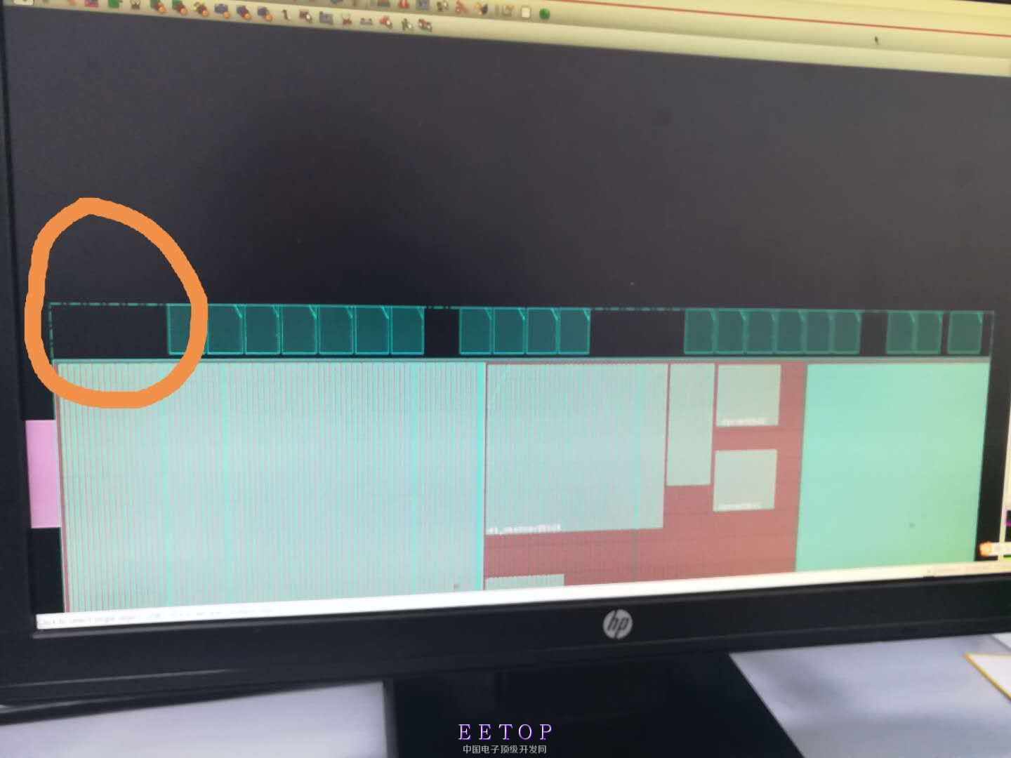

本人小白,在Verilog 网表中没有定义Filter和corner的情况下,怎样才能在空白处添加Filter和corner cells呢?

addInst -physical
发表于 2018-2-1 20:10:37 | 显示全部楼层
addIofiller

回复 2# Lover_Momo
   谢谢回答,但我没有找到AddInst 这个选项,我现在用的是EDI12,能详细说下嘛
 楼主| 发表于 2018-2-2 09:51:09 | 显示全部楼层
回复 3# 雨后春笋
   谢谢回答,这个是添加filter的,怎么添加corner呢
发表于 2018-2-2 12:37:59 | 显示全部楼层
哎,我没有这个版本的tool,实在不行的话,可以试试DefIn的方式...
 楼主| 发表于 2018-2-2 15:03:31 | 显示全部楼层
回复 6# Lover_Momo
   好的,谢谢
发表于 2018-2-5 20:53:57 | 显示全部楼层
回复 5# i也可以,你好好看下命令的用法
发表于 2018-2-11 15:33:53 | 显示全部楼层
应该在place 选项里面
