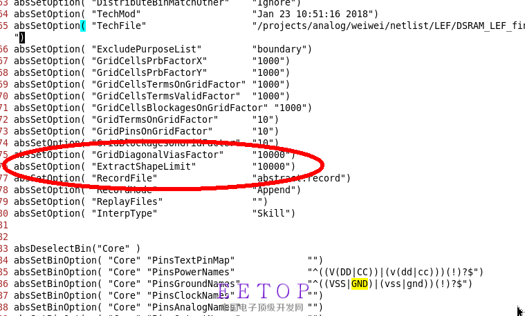

小弟在用abstract对SRAM提取lef文件的时候,软件报错了,意思是说提取的VDD太多了,自己查了manual,manual里面说是可以在.abstract.options里面设置ExtractShapeLimit这一选项,软件默认是一万,可以改成任意的值,但是我自己设置完成以后,在提取的时候,软件又会自动重新设置为一万,请问大家这个问题应该这咋样解决呢?

第二张图片就是错误,红颜色error

发表于 2021-9-9 17:06:37 | 显示全部楼层
。。别乱说啊,lef电源地提取不全就是错误的啊。 手动怎么给stripe连接打via啊,要打死人的。
解决方式就是直接在abstract的command line里面输入: absSetOption( "ExtractShapeLimit" "要改的值")
