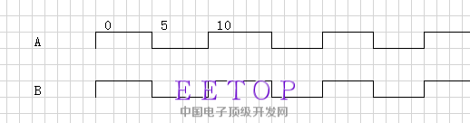

A是输入信号,create clock,B是内部信号,create_generate_clock -source A,同频,10ns周期
在内部有用B去踩A的逻辑;
在A下降沿时,在PT 里report timing hold,报出的是在B的0时刻去采5ns(A下降沿)的值,为什么工具默认是在这个沿check hold???
0510
