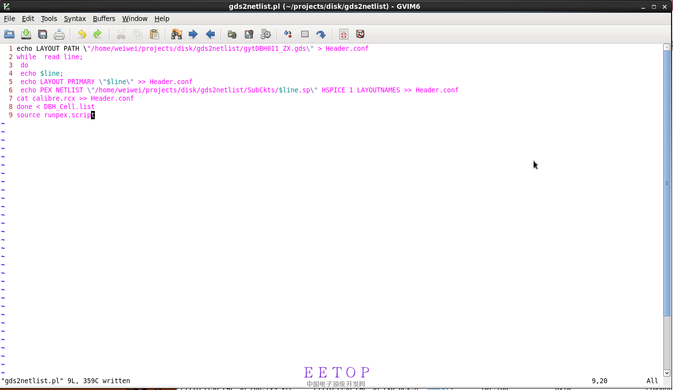

如题,咋样同时提取100多个cell的后仿网表呢?我计划写一个脚本,然后用脚本调用calibre实现,但根据自己的理解加上网上找的例子,自己写了一个,大神帮我看看,这个脚本有啥问题呢?一直提不出来... 11111.jpg

 楼主| 发表于 2017-8-12 21:15:18 | 显示全部楼层
回复 2# amodaman
我刚才改了一下原来的Perl文件,我把文件和错误贴上来,您帮我看一下,到底哪里问题呢?

发表于 2017-8-12 21:40:56 | 显示全部楼层
回复 4# moyunming
这是因为运行Calibre的输入文件,也就是你的Header.conf没有写对的缘故。我记得这个输入文件的第一行需要指明顶层Cell的名字和GDS路径之类的,这个信息你写在哪里了啊?
==== 等等===
我明白了,是因为你用的是INCLUDE,这个是预处理语句,所以Calibre先处理它而不是读你的LAYOUT PRIMARY那一行。所以你在Perl里面不要用INCLUDE, 直接把内容echo到Header.conf文件中,就差不多了。
==== 等等等等====
需要再改一次,你在Calibre的输入文件Header.conf中调用caliber -xrc ....这是不行的,这是在LINUX命令行调用的,分开写吧。

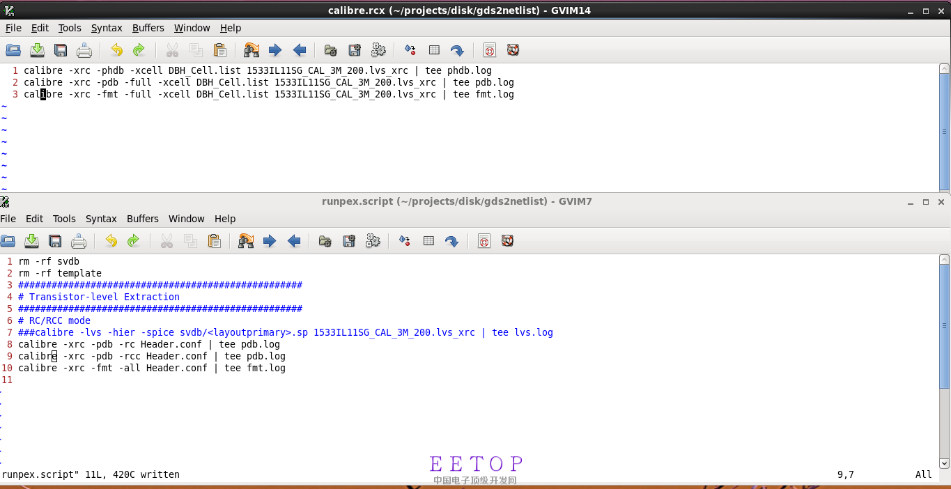

 楼主| 发表于 2017-8-12 22:07:22 | 显示全部楼层
回复 5# amodaman
   我按照您刚才说的那个改了一下,现在的PEX还没跑起来,感觉是不是我calibre.rcx写的不对呢?还是runpex.script写的不对呢?    4444.png 3333.png 2222.png 1111.png
发表于 2017-8-12 23:06:13 | 显示全部楼层
回复 6# moyunming
对不起,你是按照我的第二次回复的建议改的,那个还是不对,看我第三次回复,说的是你不应该把calibre命令写入header.conf文件中,要直接写在你的Perl脚本中,这样就对了。
