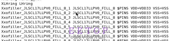

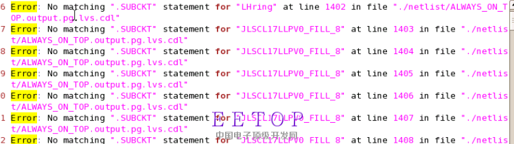

请教大神,这个LVS后的结果,错误是什么意思?

这些是physical only的cell,写for lvs的netlist时不必将其写出,因为其不包含device;
这些filler cell在foundry 给的std cell cdl中应该也没有define,如果不想重新输出netlist,将这些cell 自己写个cdl文件,define下就可以了,例如:
.subckt FILL1 VDD VSS
.ends
试试

在spice file里把所有的filler cell 删掉就行了。不需要定义SUBCKT,因为这些filler cell没有device. runset里提取不到任何device,在netlist里面定义的话没有任何意义。 最好的方法就是出netlist的时候,不要写出来。

可以把这些physical only的cell 在netlist 里删掉,它们本身就是空的
