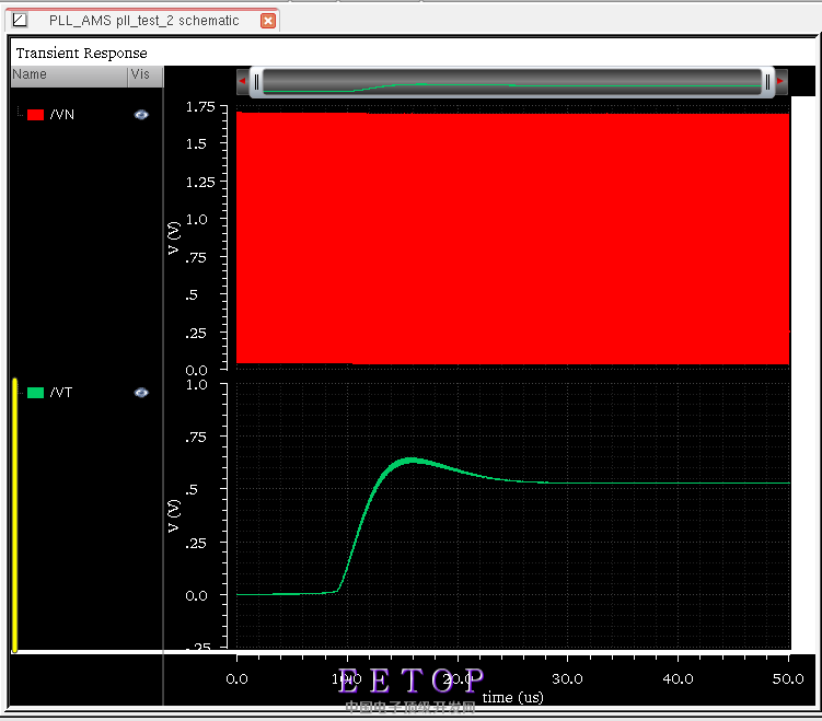

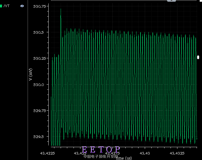

pll锁定后,对控制电压放大后观察,出现低频的纹波抖动之外,还有与参考频率等同的参考杂散造成的毛刺,并且还有很厚的纹波带,也就是包含了高频抖动,该抖动是否为vco的二次谐波(频率确实是vco的两倍),或者还是其他原因? clip_image006.png clip_image007.png clip_image008.png clip_image009.png

这个不需要论文分析,这是时钟通过寄生电容反馈回来的

如果是回踢频率应该是一样吗?为什么是两倍频?

楼主,你说的很对。VCO的频率比如是3GHZ,那么VT上面按理说也有个3GHZ,但是隔着一个电容,这两个3GHZ的相位会有差值,所以会互相调制,调制出来的二次谐波就是6GHZ(0HZ天生角色GG)。我暂时认为这个没有办法避免,只能够减小到可以接受的范围。感觉如果你的KVCO不大的话可能可以接受,或者看看增加LPF的电容。
感觉你的环路设计的很好。
本人拙见,诚恳接受各位的指正。

感谢,其实我的环路滤波器的电容特别大,为了满足100khz的环路带宽,电容足足到了360pF,不知道到时候是否要做到片外?
