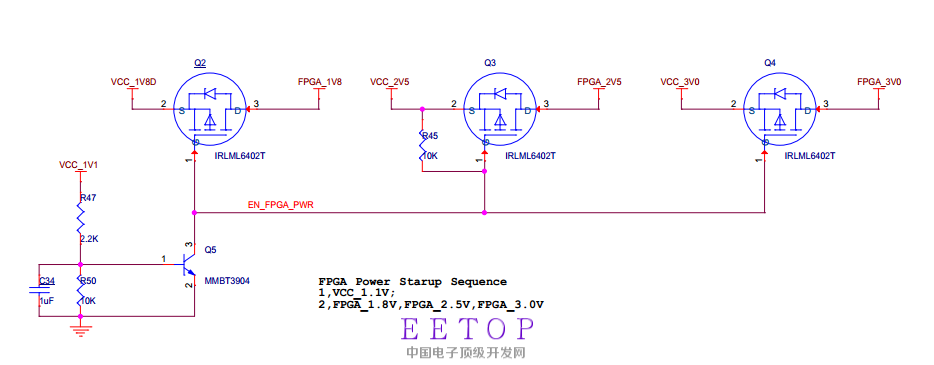

板子简介:FPGA在PS配置模式下通过ARM配置;整个电路设计正常,有其他板子已经正常跑起来了。问题板子有以下几个问题:
问题一:上电cfg,sta管脚状态异常:分别为0v,1.7v;正常的都是1.81v,
问题二:手压FPGA芯片,FPGA提示配置成功,但是板子跑不起来;
问题三:(1)如果是虚焊问题,问什么手压状态下,IO连接的LED灯状态也异常不亮,正常情况下:上电后IO状态应为高阻态,LED应该微亮;配置成功后,程序运行,LED闪烁高亮;(2)如果是虚焊,我们已经返厂重新焊接过,感觉虚焊这个问题不是很大。
这是FPGA配置部分的电路图:
经测试:(1)FPGA核电压,IO电压均正常,(2)接入FPGA的时钟源正常。
总结:(1)难道是芯片问题?怎么去验证和分析;(2)电源部分的问题?但是测得的各处电压均正常。下面是FPGA上电时序:

感觉是电源部分有问题,至于是焊接问题还是电路设计问题,不知道
发表于 2017-6-6 19:28:28 | 显示全部楼层
你用的是PS加载吧? nstatus和configure_done信号分别是什么状态

 楼主| 发表于 2017-6-7 15:42:33 | 显示全部楼层
回复 3# zhangbinsniper
正常的板子:上电STATUS,与nconfig从1.6v 变化到 1.81v;非正常的板子:nconfig从1.53到1.7,status从1.6到0v;;config_done没有引出来不能测量
