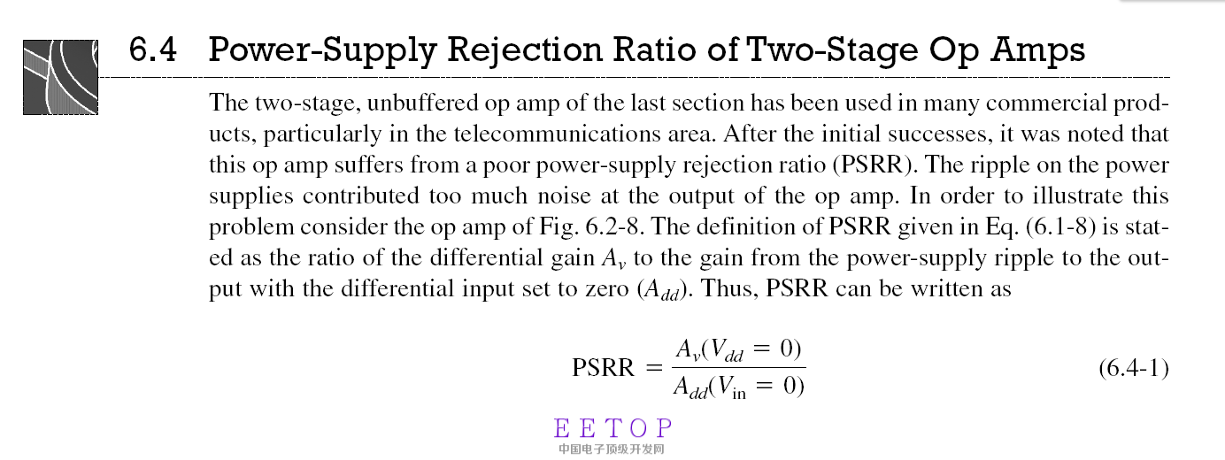

PSRR=Av/Avdd  其中Av是运放输入到输出增益,Avdd为vdd到输出增益
2. TI的应用文档AN1447
方法是输入AC接地,然后考虑vdd到输出增益即可(忽略了输入到输出的增益)
snoa467a.pdf (132.48 KB , 下载次数: 20 )
3. 另一篇IEEE论文测试PSRR,也是跟TI文档一样的方法。
输入AC grounded or floating
2011_True Filterless Class-D Audio Amplifier.pdf (2.54 MB , 下载次数: 12 )
问题:
TI和IEEE论文中的PSRR的定义是否与Allen或razavi书上定义是一样的?
如果不一样,有无理论依据?
如果一样,为什么输入AC接地的方法,可以忽略掉输入到输出的增益?
谢谢

个人觉得PSRR不应该把增益算进去,通常PSRR要做到100dB以上,如果乘以增益,PSRR数值确实提高了,其实反而是降低了设计要求。(个人想法)
