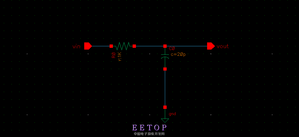

在ADE中对下图所示的电路进行仿真:

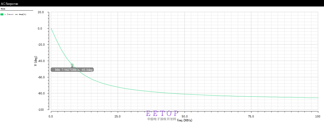

基于SMIC180nm工艺库,其中R=1K,C=20p,下面是仿真得到的输出端的幅频特性和相频特性:
为什么-3dB和-45度处的频率不是50M而是7.9M呢?两者相差有点大
发表于 2017-3-21 08:44:59 | 显示全部楼层
回复 1# 王虾
   你换算弧度和赫兹了吗
发表于 2017-3-21 09:25:23 | 显示全部楼层
楼主的基本功呀...1/(RC)那个是角频率omega,还要除以2*pi才是频率freq
